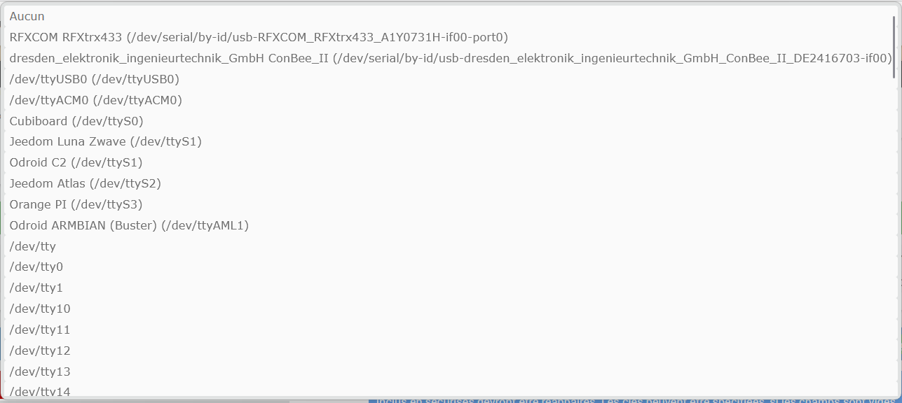

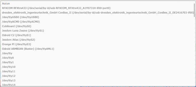

Bonjour à tous, j’ai suivi les instructions pour la migration de ma Jeedom Smart en 4.5.2 et donc le passage aussi d’Open Zwave en Zwave.js. Jusque là çà va bien
Sauf que…

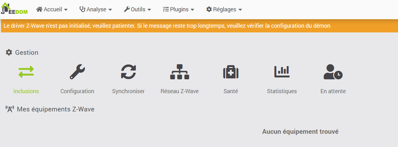

Dans la conf , je ne trouve pas spécifiquement mon module Zwave intégré…

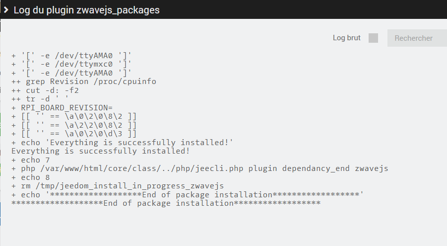

et enfin les logs semblent OK

Le port est pourtant mentionné dans la doc et la procédure de migration.
La smart est un odroid, choisissez ttyAML1
Les logs sont à fournir dans un Texte préformaté, pas une capture écran
Merci @Mips , c’est noté pour les logs à l’avenir, tout est rentré dans l’ordre
