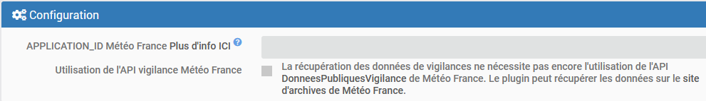

J’utilisais avant le site « Archives MF » mais comme cela ne marchait plus, j’ai mis en place depuis hier « l’API Bulletins Vigilance » mais rien de plus ce matin, cela ne fonctionne pas mieux. Je n’ai peut-être pas bien réglé l’API…

oui, j’ai essayé les deux, mais maintenant je suis bien sur OAuth2
l’APPLICATION_ID c’est bien le token généré lors de la création de l’API?

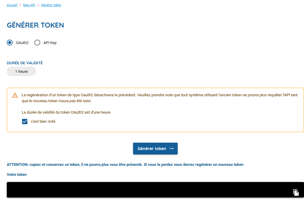

Voici ce que j’ai en mode debug après avoir mis le token dans l’APPLICATION_ID et coché la case:

Tu as dû mettre le token et non pas l’application_ID :
Clic sur le compte user en mode connecté (en haut à droite) > 'Mes API' > Choisir une api > Clic 'Générer Token'.
L'APPLICATION_ID se trouve dans la commande cURL en bas de la page.
curl -k -X POST https://portail-api.meteofrance.fr/token -d "grant_type=client_credentials" -H "Authorization: Basic APPLICATION_ID"
3 « J'aime »
Avec ceci, cela fonctionne : merci beaucoup !
Merci cela fonctionne beaucoup mieux avec tes indications.

Non, ce n’est pas le token qu’il faut copier coller.
Il n’est pas utile de le générer.
L’APPLICATION_ID est sous la ligne curl -k … (sans le " à la fin)
