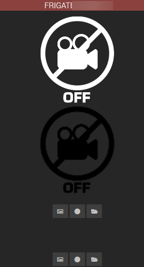

Cette fois-ci, pas d’icône ‹ Attention › dans la zone en haut à droite, mais une erreur Javascript dans la console :
Lors du précédent bug, mes Design n’étaient pas touchés et les caméras fonctionnaient, mais là c’est dans le dashboard, dans les designs et dans le panel aussi.
avec toujours cette apparence :
J’ai resave sans rien changer toutes mes caméras, sans résultats.

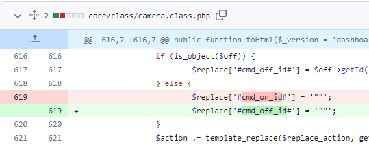

Ok, j’ai trouvé.
Un PR est en attente
J’ai modifié la ligne 619 comme dans ton PR en attendant la màj et ça fonctionne, merci beaucoup !
Bonjour, ca remarche depuis la dernière mise à jour. Merci à toi pour ton aide.
