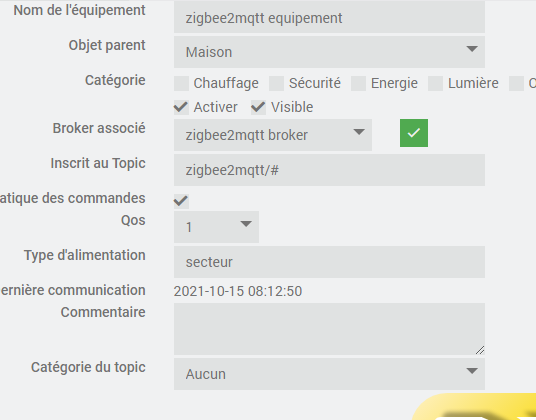

La config comme ici :

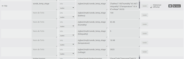

Une partie des commandes comme ici :

De la config:
Et lorsque j’appui sur JSON avec la sonde de température à l’étage:
On voit bien la 1ere commande avec l’ensemble des informations et ensuite les autres, mais lorsque je sors du mode JSON, toutes les informations détaillées disparaissent.
Mais … j’ai peu être trouvé une piste, sur le nom de l’info (dans mon exemple battery), j’ai remplacé « nom de l’info » par batterie sonde …
Et cela à l’air de fonctionner pour le moment, je vais continuer sur les autres infos et je reviens ver vous.
Oui tu as mis « zigbee2mqtt/# » dans le topic donc le plugin va récupérer l’ensemble des commandes de toutes tes sondes.
Les commandes doivent effectivement être nommées et avoir un Topic de type « zigbee2mqtt/sonde_temp_etage{battery} » pour aller chercher la valeur de battery de la sonde_temp_etage
Je te conseille quand même fortement de créer un équipement jMQTT par équipement physique (chaque sonde) donc :
  • un équipement sonde_temp_étage avec un topic zigbee2mqtt/sonde_temp_etage/# pour ne récupérer que les valeurs de cette sonde
  • des commandes qui reprennent ensuite chaque valeur de cette sonde donc
    Battery -> zigbee2mqtt/sonde_temp_etage{battery}
    Humidity -> zigbee2mqtt/sonde_temp_etage{humidity}
etc …
