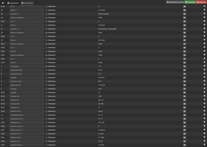

C’est présenté aussi pourtant :
(Condition+1 = prévision en clair pour le lendemain, Numéro condition +1 = code)

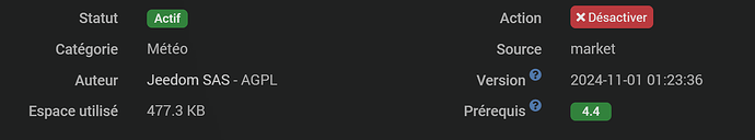

Merci pour la réponse, vous avez peut être la beta ?
Je suis en version stable et je n’ai pas les libellés pour les conditions +

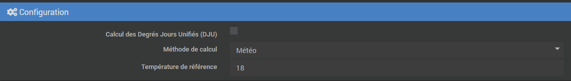

Je ne vois pas pourquoi, avec la même version de plugin, on a des différences aussi importantes, à commencer par cette partie de configuration avec la liste déroulante :

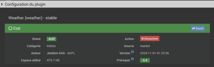

Quand bien même c’est un plugin que j’ai effectivement depuis longtemps, et sans doute depuis le début lorsque j’ai installé Jeedom en effet
Pour info, je suis sur RPi5 / Debian 12.
cette partie s’affiche bien, j’ai même mis 19 dans la température puis sauvegarde mais quand j’ai retourne il ne reste que le champs du haut, un bug ?
Ok, on va dire ça, c’est un bug…

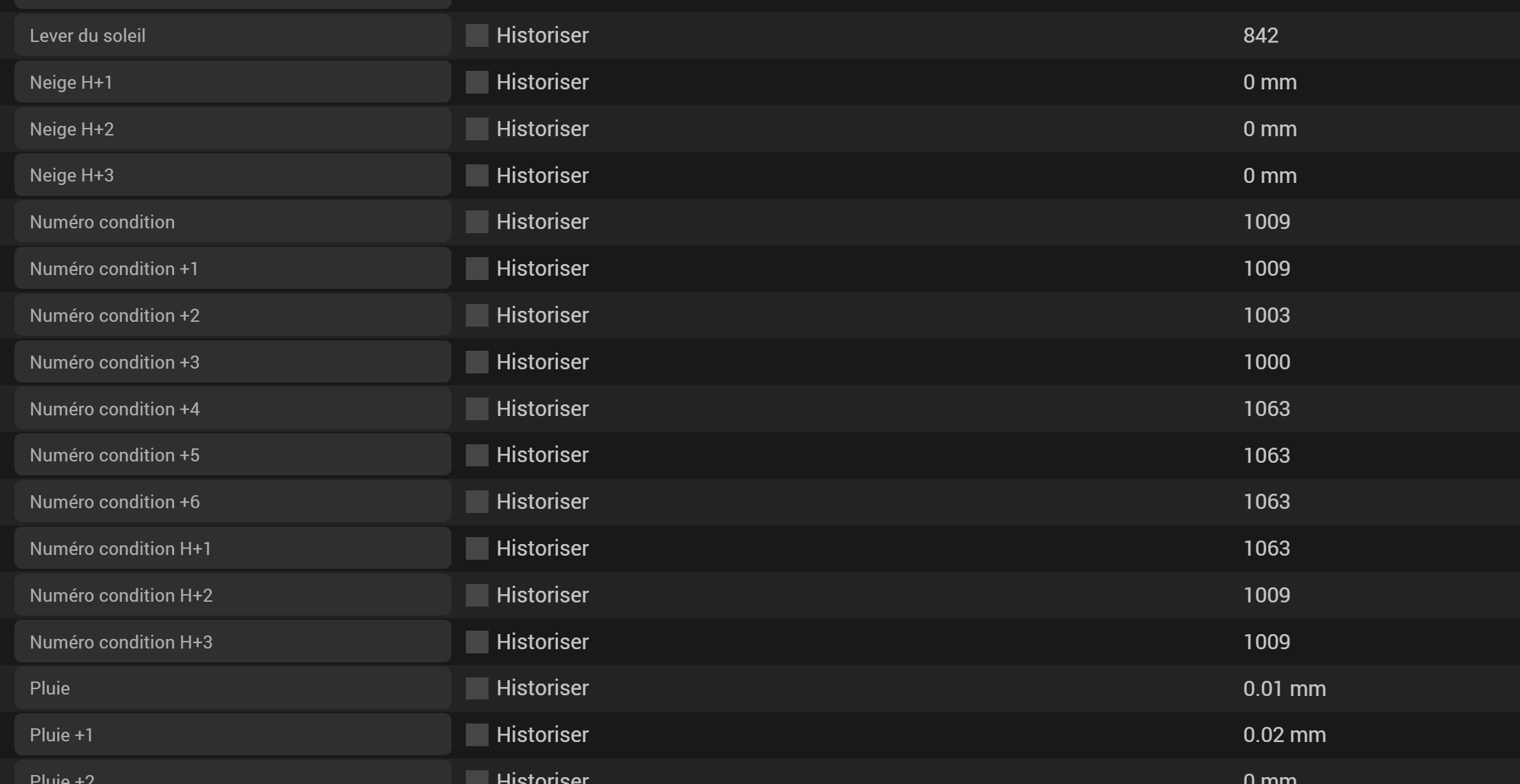

tout les infos remontent bien, c’est le libellé du code des conditions qui est absent, le numéro est présent, je vais ouvrir un ticket
