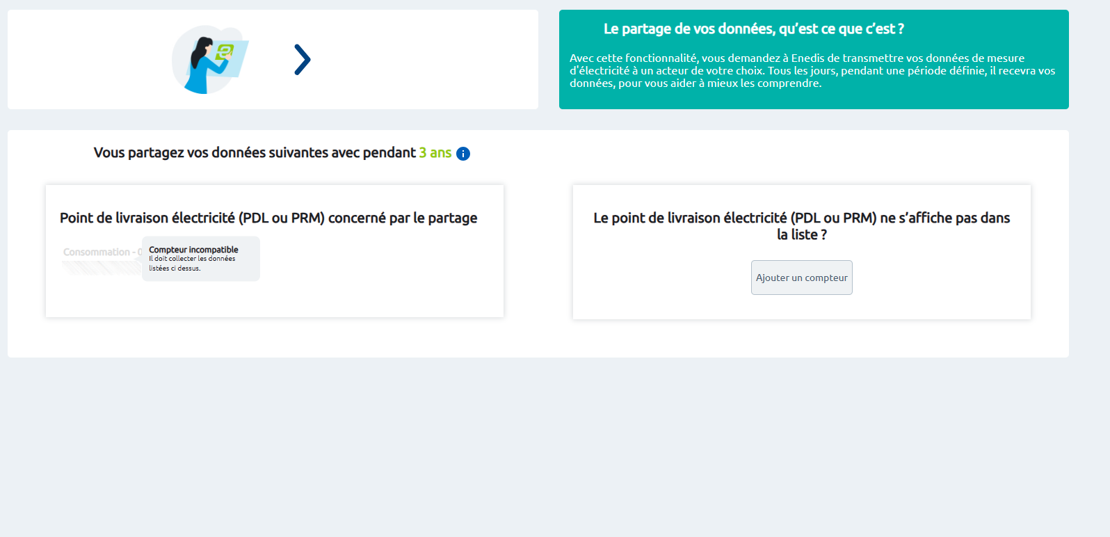

Pour ma part, je n’arrive toujours pas à valider le partage pour Jeedom:
et en plus si je laisse mon curseur de souris sur mon PDL j’ai un popup qui me dit :« Compteur incompatible »
Quelqu’un a une idée?
Bonne journée!

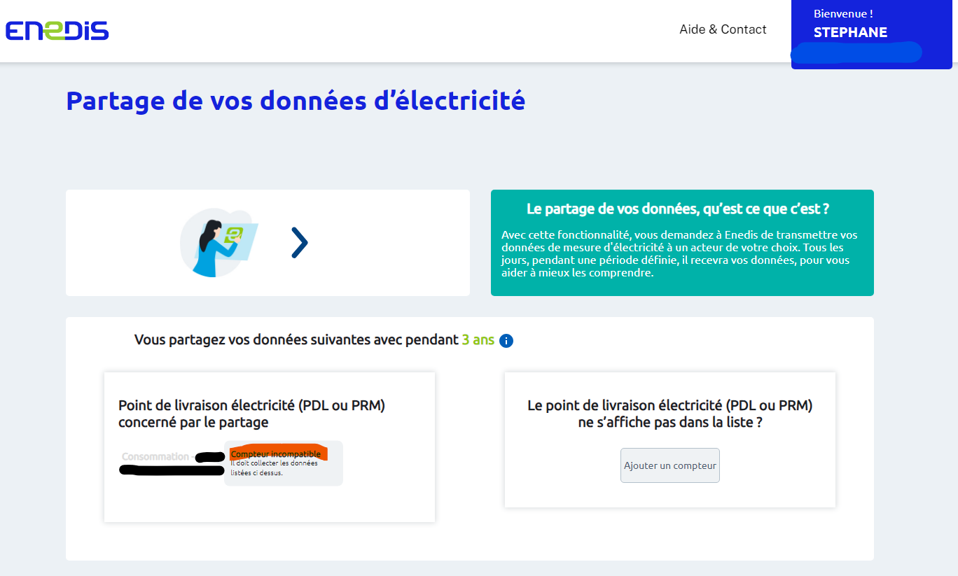

Comme, je l ai écris plus haut, j ai aussi la meme chose, "compteur incompatible ", alors qu avant le 1° novembre, çà fonctionnait nickel

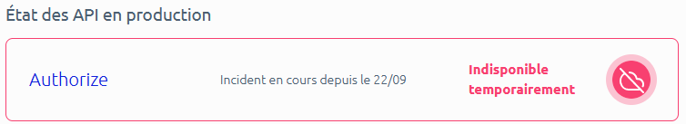

La fonctionnalité d’autorisation du partage des données est toujours indiquée comme étant indisponible, je pense que la mention « Compteur incompatible » vient de là car quand je teste à nouveau j’ai la même chose de mon côté sans affichage du bouton de validation en dessous :
Il va falloir réessayer plus tard.

J’ai un point orange sur le widget et pourtant du côté de Enedis mon compteur est bien identifié. Par contre je n’ai aucun moyen d’agir sur la page Enedis.
Tout marchait bien il y a encore 48h, on va donc patienter le temps que cela soit résolu.
Tu n’es pas le seul. Donc on a plus qu’à attendre.

vous partagez vos données suivantes avec ( qui ??? ) pendant 3 ans

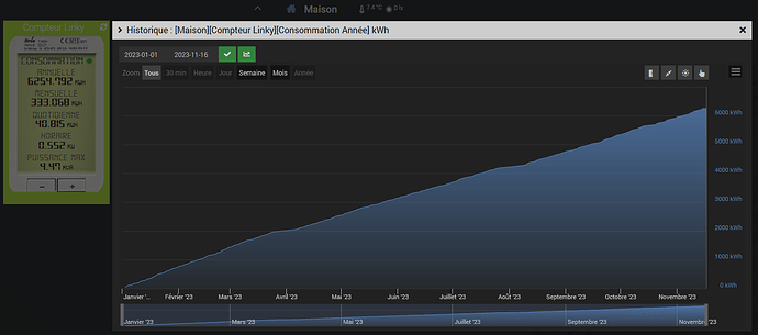

Ce matin c’est de nouveau fonctionnel chez moi. La synchronisation est repassée au vert et la consommation d’hier est juste.
@pifou : quand on fait la configuration initiale, il est mentionné que les données seront partagées pendant 3 ans avec Jeedom.

Toujours pas de validation de partage chez Enedis à mon niveau ![]()

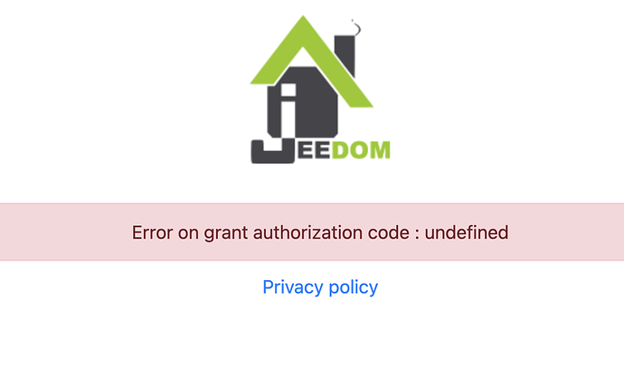

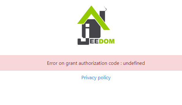

J’avais le même problème depuis le 04 Novembre. J’ai essayé à plusieurs reprises de reconnecter mon compte mais j’ai eu la page totalement blanche, ensuite la page qui indiquait que mon compteur était incompatible.
Aujourd’hui, j’ai désinstallé, réinstallé le plugin et recréer un équipement. J’ai enfin eu la page normale. Cependant après avoir coché l’acceptation et la validation, c’est jeedom qui m’indique une erreur:
Etrangement, j’ai pourtant bien des informations qui sont remontées dans mon installation jeedom.
Du coup, je vais attendre quelques jours et voir si les informations continuent à remonter.
Affaire à suivre …

Bonsoir à tous,
Même chose que toi ce soir.
J’ai pu enfin valider mon partage de données et malgré l’erreur sur la dernière page …

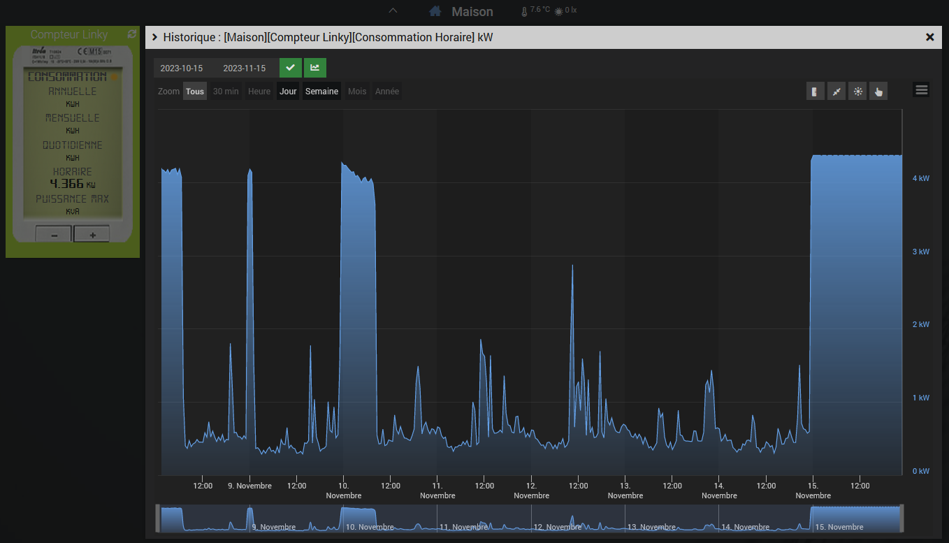

Toutes les données de l’année sont historisées
Bonne soirée !
Bonjour à toutes et à tous,

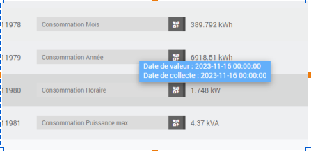

En ce qui me concerne, les infos de consommation remontent bien aussi.
Néanmoins, je ne peux pas rajouter celle de la production à cause de l’erreur au retour de la validation du partage de données dans le compte Enedis.
À noter, sur l’onglet « Partage des données » de mon compte Enedis, Jeedom n’apparaît pas dans les autorisations, ni en consommation, ni en production.
