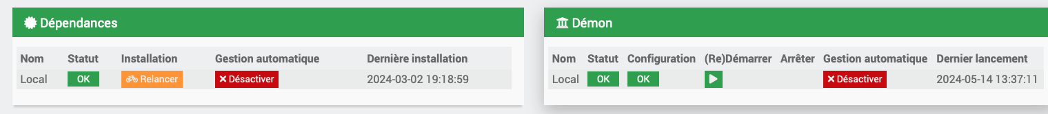

Les dépendances et le démons ont l’air fonctionnels.
Pour moi le dongle est bien branché et up

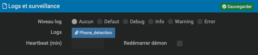

Je viens de relancer à l’instant le démon et la c’est bien reparti.
En attendant une éventuelle correction, y aurait-il une commande permettant de détecter ce dysfonctionnement afin que je puisse mettre en place un scénario pour relancer manuellement le plugin ?**
