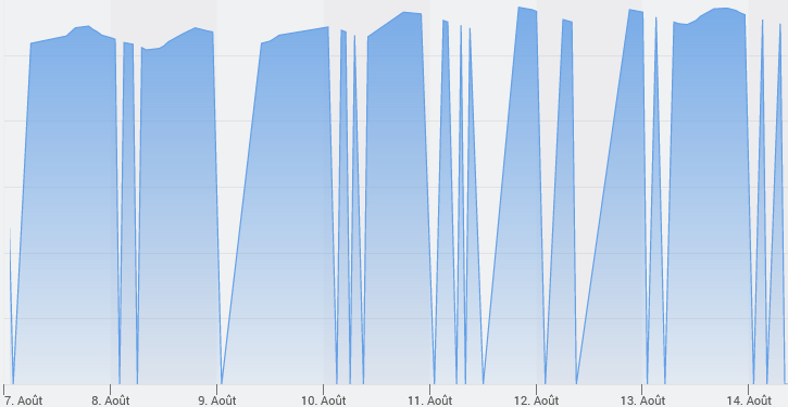

Le plugin Flipr Jeedom remonte toutes les valeurs du Flipr à null (0) plusieurs fois par jour depuis 2-3 semaines. Pourtant l’appli Flipr donne correctement les valeurs.
Une idée d’une résolution ?
Même problème pour moi, tout à 0… le plugin pour le hub marche bien par contre.
J’ai les mêmes trous dans mon historique (qq soit la valeur température, pH…) depuis début août je dirai. Je n’ai jamais eu de pb depuis plus de 2 ans.
