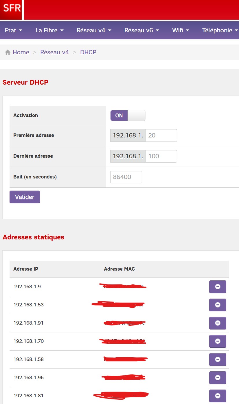

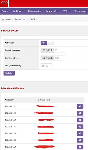

Oui effectivement, j’ai plusieurs IP en Statique, je ne sait plus trop pourquoi.
Les IP statiques fixées manuellement ou par les équipements doivent impérativement être en dehors de la plage d’adresse du DHCP
Voilà comment j’avais fait, je crois que ce n’est pas bon
Mettez le DHCP de 100 à 200 et ça devrait aller
