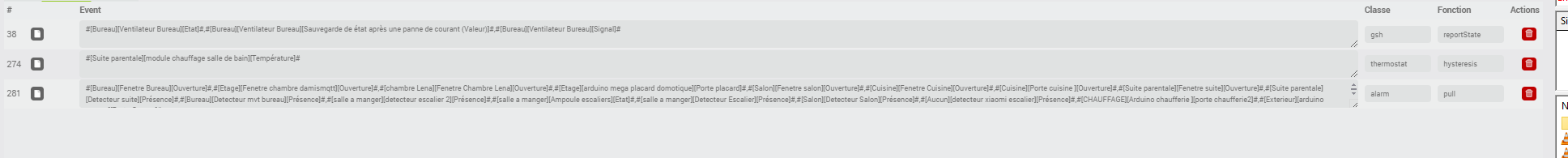

Une capture des listenner aussi (page moteur de tache onglet listenner) sera pratique pour comprendre le soucis.

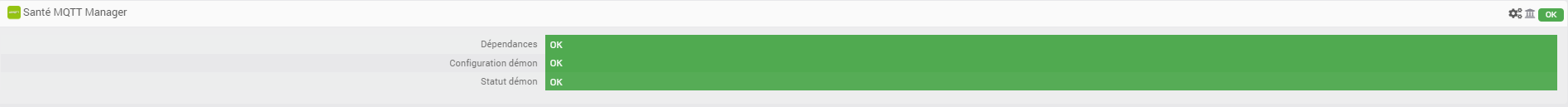

Depuis la derniere MAJ du plugin mqtt2
Jeedom ne remontent plus les infos dans le brooker automatiquement
Le demon est OK et les logs contiennent bien tout mes equipements mqtt
Les installations des dependances sont OK
Et les plugin qui fonctionnent avec mqtt2 fonctionne aussi
Tout est OK donc tout va bien.

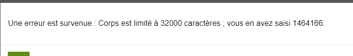

Concernant les logs je vous les aurez volontier envoyé notament les 5 derniers minutes qui ne contiennent aucunes informations intéressantes hormis les 5 mins qui se sont ecoulées sur mon brooker :
Concernant les logs d’installation

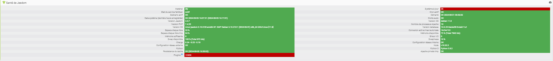

pour la page santé voici les informations que vous réclamées

@Loic je ne trouve pas la page demandée ? je ne l’est jamais utilisée tu peut m’indiquer le chemin ? merci
EDIT : je viens de trouver :
C’est la page qui s’appel moteur de tâche dans le menu de configuration
merci j’ai trouver voir mon edit un poil plus haut

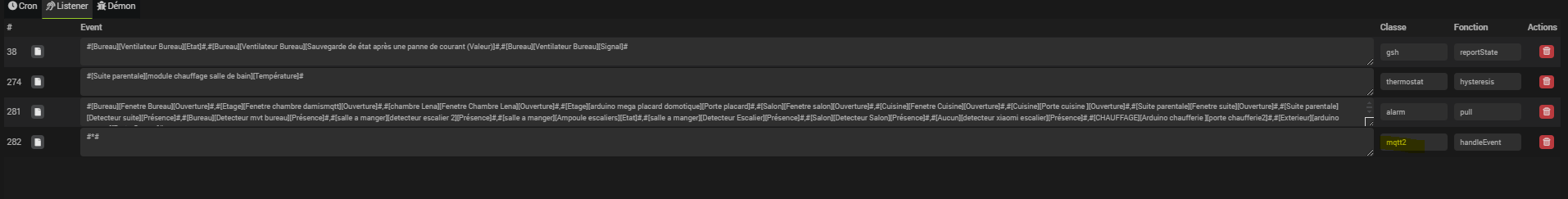

Tu as que ça ? Normalement tu devrais avoir une tache mqtt2
Bah oui ecoute jai que ca et je sais meme pas ce qu’est le premier :upside_down_face: bizzare parce que jai quand meme enormement de truck sur mon beedom
Non cest normal les autres. Va dans le centre de mise à jour et au niveau du plugin mart manager clic sur réinstaller ça devrait corriger ton soucis.
merci de ton aide et pour ton temps @Loic
du coup tu as une piste du pourquoi du comment ?
les logs ont eut un intérêt pour exposer et ou résoudre ce problème suis-je passer a coté de quelque chose en les auscultant avant de poster sur Community ??
Je sais pas pourquoi tu as eu ça y’a eu pas mal de travaux la dessus car à un moment il y avait des doublons donc ça peut être du à à ça.
Si ça se reproduit pas pas d’inquiétude si ça se reproduit dis le moi et la je fouillerais pour trouver le soucis car c’est assez grave comme problème. Mais là en l’état un raté à la mise à jour ça peut l’expliquer et ça ne se reproduira pas.
