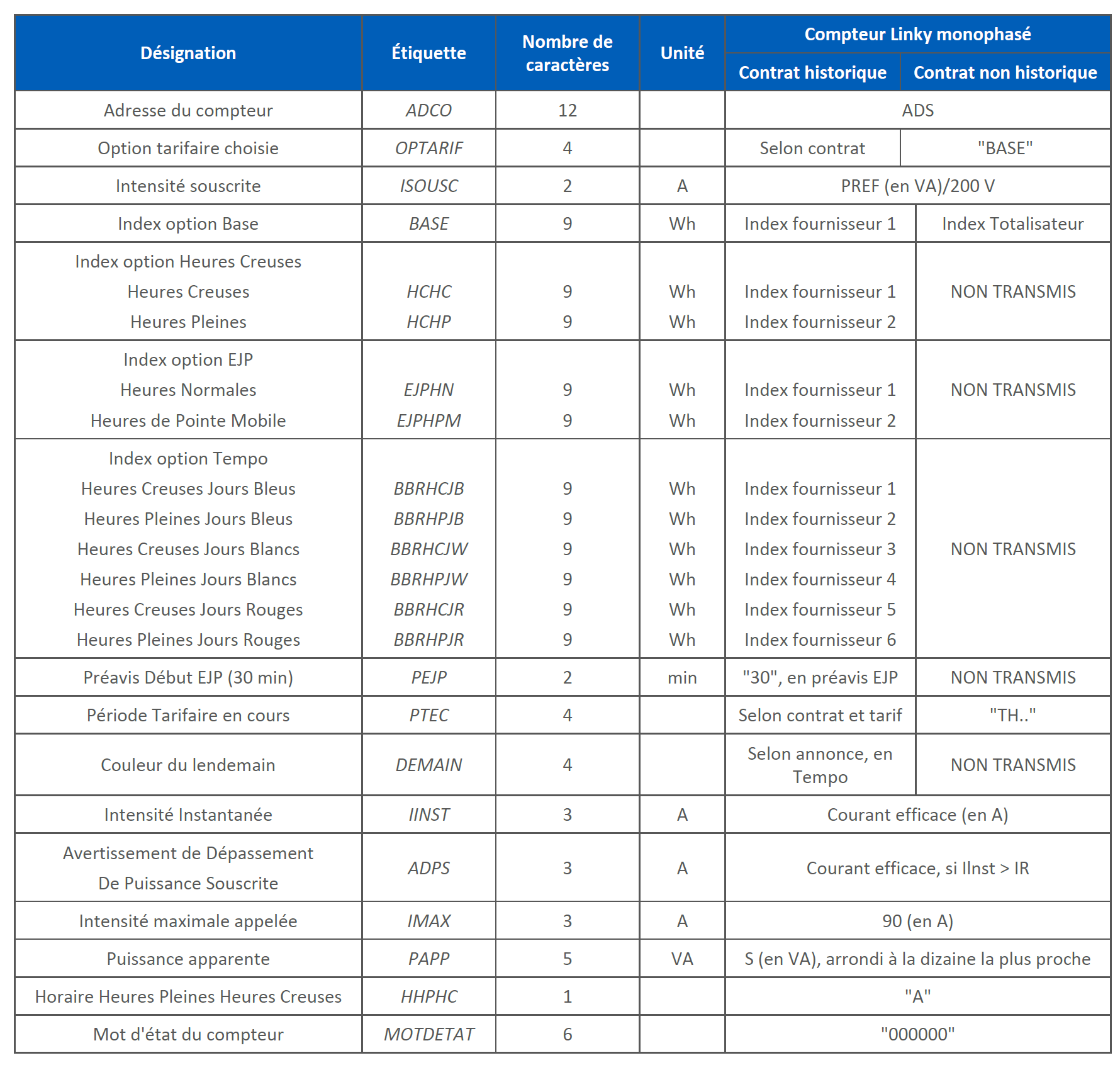

Ta tic est en base ou en historique ?

Je suis en mode historique.
Je te remercie pour l’info.
En effet , j’ai été en mode standard pendant un temps et je suis revenu en mode historique.
