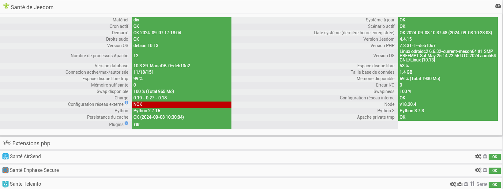

Voici la page santé Jeedom / Teleinfo :
Merci de votre aide
Informations Jeedom
Core : 4.4.15 (master)
DNS Jeedom : non
Plugin : Téléinfo
Version : 2024-08-27 08:04:00 (stable)
Statut Démon : Démarré - (2024-09-08 09:07:19)
Informations complémentaires
Compteur #1 - Mode : Producteur et consommateur - HPHC? : pas de HPHC ancienne formule - Nouveaux index? : pas de new index
OS: on diy ; PHP: 7.3.31-1~deb10u7 ; Python: 3.7.3
teleinfo: version 4.8.7 ; cmds: 73
