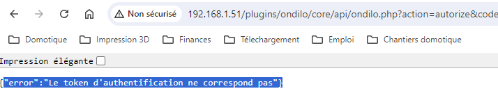

Lorsque que je me reconnecte via la page configuration du plugin, j’ai ce message pourtant c’est bien le bon mot de passe, il fonctionne via l’application :
Tout fonctionnais bien jusqu’à maintenant.
