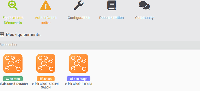

J’ai suivi le tuto, les capteurs remontent (3 sur 5) mais pas les données.
