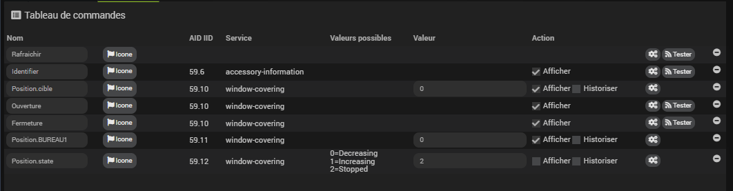

J’utilise ce plugin depuis pas mal de temps deja (avec des volets Bubendorff ) qui tournait comme une horloge et il y a 15 j environ une panne sur un volet m’a obligé de gratter dans la config pour découvrir le nouveau volet et supprimer l’ancien … bref c’est probablement moi le fautif mais je ne comprend pas pourquoi : les commandes montée , descente, identifier fonctionnent tres bien, par contre je n’ai plus de remonté de l’etat de la position sur TOUS les volets !!! (la colonne valeur ne change jamais !!)

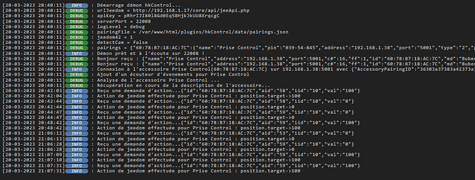

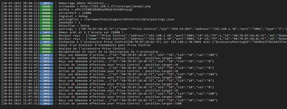

J’ai mis en debug : aucunes erreurs n’apparaissent ,
dépendances relancés, démon relancé. Bref tjrs pareil .donc le widget configuré (Rollershutter) ne change jamais de position…

Je ne vois plus aucune inscription aux événements, peux tu retirer l’appairage, relancer le démon, refaire l’appairage et retenter ?

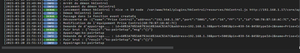

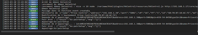

J’ai tout supprimé, desappairé, sup l’equipement, relancé le demon mais reappairage impossible
Desappairer avant de supprimer … tu dois faire un reset homekit sur ton équipement (voir doc constructeur)
