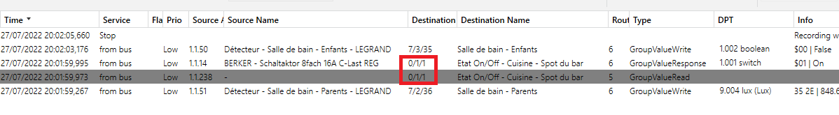

J’ai aucune adresse depuis jeedom qui réponds au READ, mais la réponse est bien envoyé sur le bus par l’actuateur. (cf capture)
car avant ce facheux épisode si j’avais null, c’est quand j’avais oublié de positionner correctement mon R dans ETS
Si je la vois passer, mais elle met super longtemps à arriver, + de 2 secondes, du coup l’état de ma commande fonctionne avec tester, mais pas sur le read

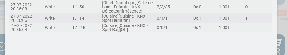

Par contre dans ton screenshots on ne voit ni le read ninla réponse
J’ai mis un timeout pour protéger les Jeedom qui ne réponde pas
Je ne trouve aucune piste de ton probleme, mais a mon avis c’est bien chez toi qu’il y a un soucis car normalement le bus monitor fait la différence entre chaque type de message Write / Read / Reponse ce qui n’a pas l’aire d’etre la cas chez toi mais bien chez moi
La copie d’écran était un on/off depuis ETS. il me semble

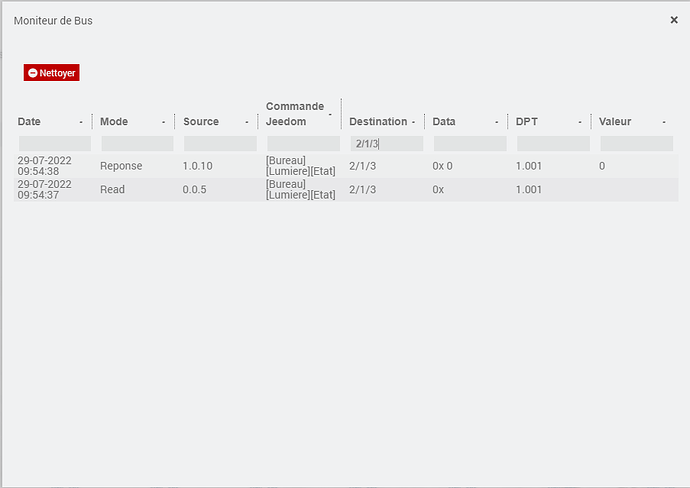

voici un capture depuis un read jeedom, aujourd’hui la commande réponds, mais délai très long.
C’est étrange ce délai, je vais regarder ce que j’ai mis en timeout de la fonction
Dans tous les cas même si tu as a un retour null le bus monitor vois la réponse et la traitera
