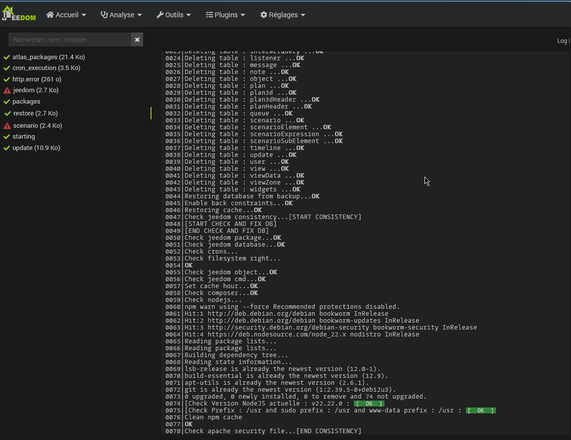

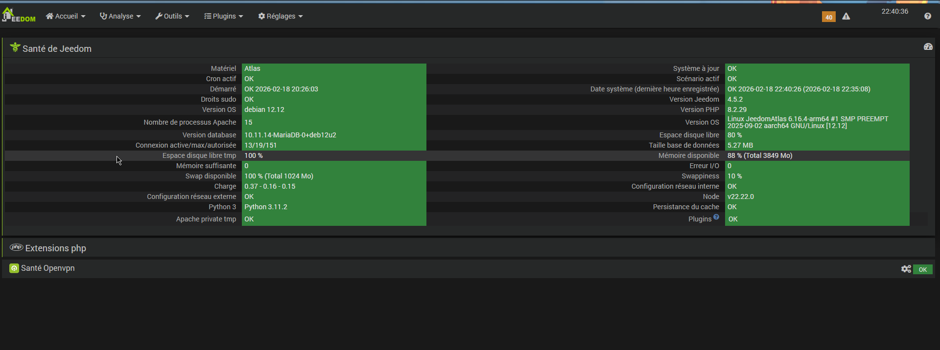

Il faudrait voir ce qu’à donné le log restore (depuis analyse > logs) et fournir ici un screen de la page santé
La page log:
restore semble bien s’être passé.
Par contre la page santé donne cela maintenant.

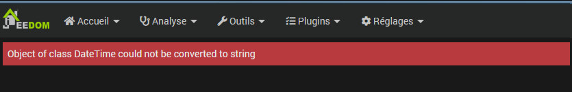

Lorsque tu restaure un backup d’une version passée, cela downgrade le core avec la version du backup.
Le message d’erreur que tu rencontre est un bug connu des versions inférieures à la 4.5.2.
Il faut donc que tu upgrades de nouveau pour revenir en 4.5.2
Repasse par le centre de mise à jour et upgrade le core
OK, la situation est stable maintenant.

Ca reste pas normal, tu peux copier le log restore en entier ici au format texte préformaté (pas en screen) ?

Voilà la log.
Ok curieux y a rien de spécial dans le log.
