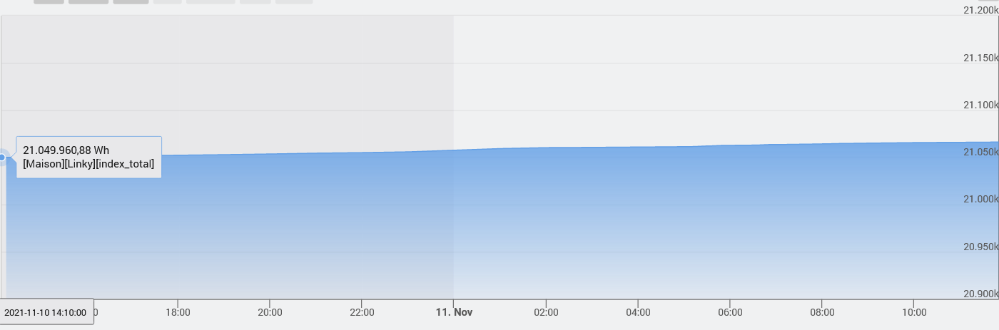

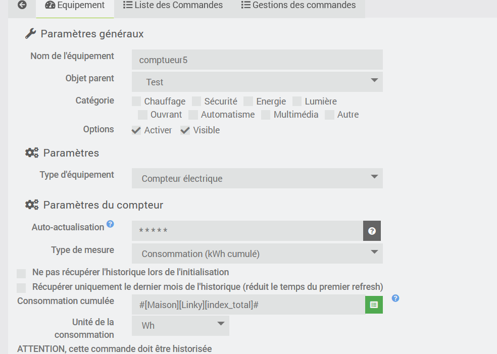

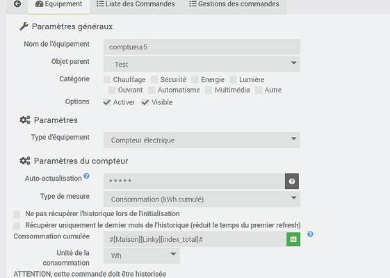

le parametre du nouveau compteur semble bon :
L’index total est bien historiser.
