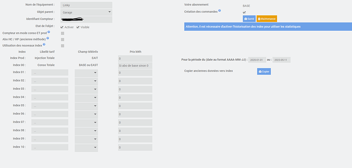

Comment dois-je configurer le plugin dans mon cas pour avoir ces informations?
J’ai bien la consommation totale du jour mais pas la répartition.
Si je coche abonnement HP/HC ancienne méthode, plus rien ne remonte.
Dans votre screenshot, je vois que « Votre abonnement » est en « BASE ».
Cela voudrait dire que votre abonnement est en mode Base et pas HP/HC.
Peut-être faudrait-il vérifier cela avec votre fournisseur d’énergie (site web ou coup de téléphone)
Mon fournisseur, qui est une coopérative, va me contacter dans la semaine pour cela.

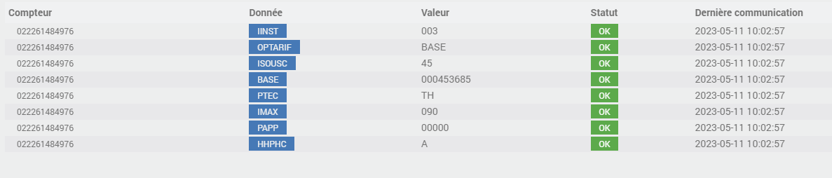

Et voici le fichier de log en mode debug. J’ai volontairement remplacé le n° de compteur par des X teleinfo.txt (36,6 Ko)
Ils ont envoyé un technicien pour reprogrammer mon compteur.
Je recevais TH dans la trame PTEC et cela posait un soucis apparemment.
Maintenant je reçois bien HP ou HC dans cette trame et j’ai bien maintenant la répartition HP / HC

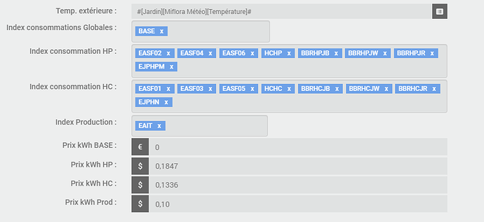

Mais maintenant le STAT_TODAY est tout le temps à zéro alors que STAT_TODAY_HC ET HP sont bien calculés. Une idée?
il faudrait que je vérifie dans le code mais il me semble que lorsque tu es en HP HC en mode historique il faut que tu mettes dans les paramètres du plugin dans « index consommations totales » les 2 index HCHP et HCHC
