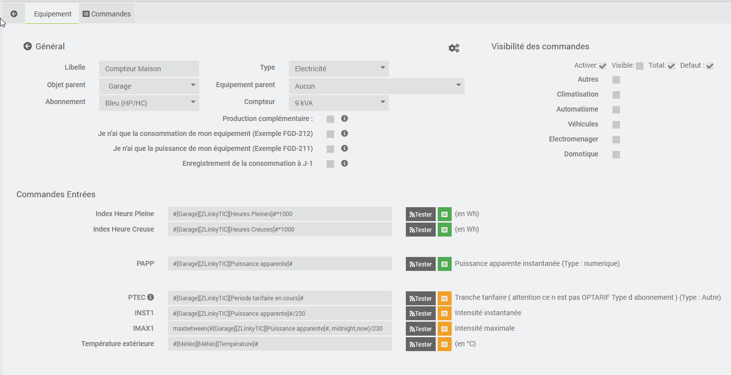

Voilà déjà l’équipement de mon suivi-conso :

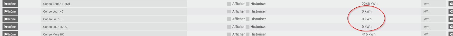

J’ai constaté quand je regarde dans les commandes de l’équipement j’ai les compteurs journaliers à zéro :

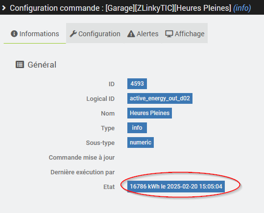

Au niveau de Jeezigbee dans la configuration de mon module ZlinkTIC j’ai constaté que dans les commandes « Heures Creuses » et « Heures Pleines » les valeurs n’avaient pas bougé de puis hier.
Et j’en ai peut-être la preuve quand je regarde la configuration de la commande elle-même. La date de dernière utilisation correspond au changement de mon coordinateur :
sc022803
