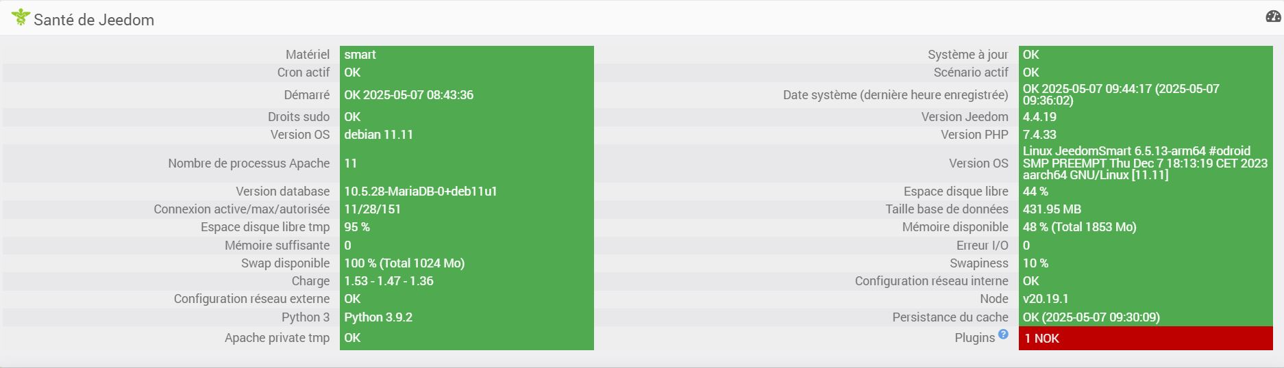

Plus de fonctionnement du plugin Jeedouino suite mise à jour Smart en debian 11
J’ai besoin de votre aide suite à la mise à jour de ma box SMART en debian11.
J’utilise le plugin Jeedouino pour faire remonter la température de mon ballon d’eau chaude. Dans le ballon, j’ai une sonde de température qui est connecté à un raspberry PI3. Et c’est ce raspPI qui me sert de jeedouinoExt.
Mon IP jeedom ets la .29
Mon IP JeedouinoExt RaspPi est la .23
Suite à la mise à jour en debian 11, j’ai fait la restauration de mon backup fait juste avant.
Ensuite j’ai vu que la températeure ne remontait pas au jeedom.

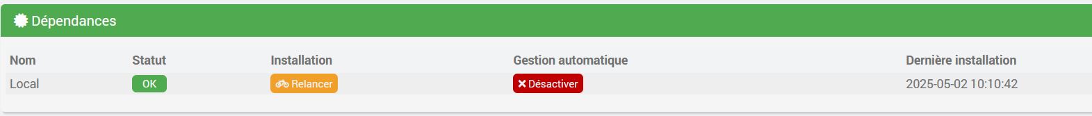

J’ai fait la mise à jour des dépendances du plugin mais pas d’amélioration
J’ai fait la mise à jour du plugin en version 2025-04-08 01:01:13 mais pas d’amélioration

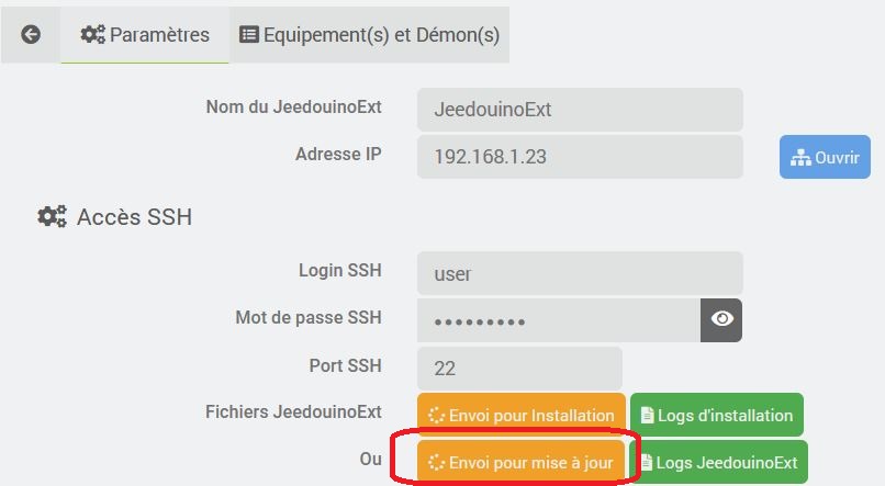

J’ai fait la relance"envoi pour mise à jour" dans l’équipement jeedouinoExt mais pas d’amélioration

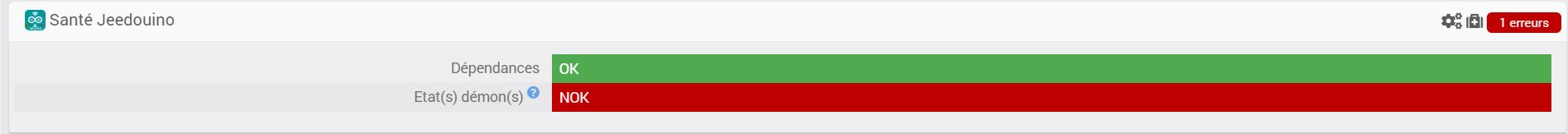

Dans les logs jeedouino (voir message plusbas par manque de place) , je vois une erreur de connexion : [2025-05-02 10:43:15][DEBUG] : (Normal si Re/Start/Stop demandé) Erreur de connection au démon [ PiGpio ( PI-ballon - EqID 324 ) 192.168.1.23:8000 ] - Réponse : 111 - Connection refused

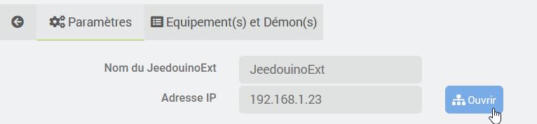

Depuis l’interface jeedouinoExt, je peux bien accéder à celui-ci via le bouton « OUvrir » et j’ai bien les différents menus

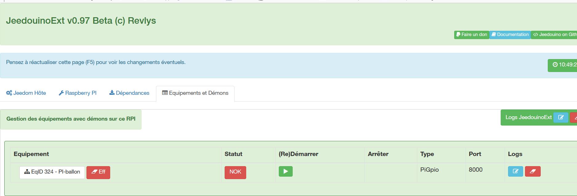

2025-05-02 09:58:02 [ DEBUG ] StatusDemonCMD - L'état du démon PiGpio est  Actif  sur 192.168.1.23 - jeedouinoPiGpio_324.py : process : ["7942","18988","18991"]

2025-05-02 09:59:02 [ DEBUG ] PI-ballon - L'état du démon PiGpio est Inactif sur 192.168.1.23 - jeedouinoPiGpio_324.py : process : ["8802"]
2025-05-02 10:00:01 [ DEBUG ] PI-ballon - L'état du démon PiGpio est Inactif sur 192.168.1.23 - jeedouinoPiGpio_324.py : process : ["9335"]

[sudo] Mot de passe de user : =================================
== JeedouinoExt v0.3 alpha
== Debut de l'installation ...
== Copie des fichiers JeedouinoExt et mise en place des droits  ...
== Installation des dependances Python ...
Lecture des listes de paquets…
Construction de l'arbre des dépendances…
Lecture des informations d'état…
build-essential est déjà la version la plus récente (12.6).
git est déjà la version la plus récente (1:2.20.1-2+deb10u9).
python3 est déjà la version la plus récente (3.7.3-1).
python3-dev est déjà la version la plus récente (3.7.3-1).
python3-openssl est déjà la version la plus récente (19.0.0-1).
python3-setuptools est déjà la version la plus récente (40.8.0-1).
python3-venv est déjà la version la plus récente (3.7.3-1).
python3-pip est déjà la version la plus récente (18.1-5+rpt1).
Les paquets suivants ont été installés automatiquement et ne sont plus nécessaires :
  python3-dbus python3-entrypoints
Veuillez utiliser « sudo apt autoremove » pour les supprimer.
0 mis à jour, 0 nouvellement installés, 0 à enlever et 0 non mis à jour.
usage: venv [-h] [--system-site-packages] [--symlinks | --copies] [--clear]
            [--upgrade] [--without-pip] [--prompt PROMPT]
            ENV_DIR [ENV_DIR ...]
venv: error: unrecognized arguments: --upgrade-deps
sudo: /venv/bin/python3 : commande introuvable
python3-serial est déjà la version la plus récente (3.4-4).
== Installation RPi.GPIO  ...
== Installation de la lib Adafruit_Python_DHT  ...
Clonage dans 'Adafruit_Python_DHT'...
== Installation de la lib Adafruit_Python_BMP085/180  ...
Clonage dans 'Adafruit_Python_BMP'...
== Installation de la lib ABElectronics_Python_Libraries  ...
Clonage dans 'ABElectronics_Python_Libraries'...
== Installation de la lib danjperron/BitBangingDS18B20  ...
Clonage dans 'BitBangingDS18B20'...
2025-05-02 10:16:49 [ DEBUG ] GetJeedomCFG = {"IP":"192.168.1.29","Port":"80","Cpl":""}
2025-05-02 10:16:49 [ DEBUG ] Appel vers Jeedouino @ 192.168.1.29:80 - Réponse : OK
2025-05-02 10:16:49 [ DEBUG ] SetJeedomCFG = {"IP":"192.168.1.29","Port":"80","Cpl":""}
2025-05-02 10:16:49 [ DEBUG ] /var/www/html/JeedouinoExt/jeedouino.cfg créé avec : {"IP":"192.168.1.29","Port":"80","Cpl":""}
== Installation de la lib Adafruit_Python_BME280  ...
== Installation de la lib Adafruit_Python_BME680  ...
== Fin de l'installation ...

2025-05-02 10:24:03 [ DEBUG ] KILL process 21232
2025-05-02 10:24:04 [ DEBUG ] KILL process 21233
2025-05-02 10:24:04 [ DEBUG ] StopDemonCMD - Arrêt forcé du démon PiGpio sur  192.168.1.23 - jeedouinoPiGpio_324.py : Kill process : ["21232","21233"]
2025-05-02 10:24:05 [ DEBUG ] Cmd start démon : sudo /usr/bin/nice -n 19 /venv/bin/python3 /var/www/html/JeedouinoExt/jeedouinoPiGpio_324.py 8000 324 192.168.1.29 80 . 5 JeedouinoPiGpio_324.log
2025-05-02 10:24:05 [ DEBUG ] Le démon PiGpio de [PI-ballon] devrait démarrer.
2025-05-02 10:24:09 [ DEBUG ] Appel vers Jeedouino @ 192.168.1.29:80 - Réponse : OK
2025-05-02 10:24:09 [ DEBUG ] 2025-05-02 10:24:09 Demande de démarrage du/des démon(s) effectuée : [324]
2025-05-02 10:25:01 [ DEBUG ] PI-ballon - L'état du démon PiGpio est Inactif sur 192.168.1.23 - jeedouinoPiGpio_324.py : process : ["21695"]
2025-05-02 10:26:01 [ DEBUG ] PI-ballon - L'état du démon PiGpio est Inactif sur 192.168.1.23 - jeedouinoPiGpio_324.py : process : ["22184"]
2025-05-02 10:26:45 [ DEBUG ] GetJeedomCFG = {"IP":"192.168.1.29","Port":"80","Cpl":""}
2025-05-02 10:26:45 [ DEBUG ] Appel vers Jeedouino @ 192.168.1.29:80 - Réponse : OK
2025-05-02 10:26:46 [ DEBUG ] PI-ballon - L'état du démon PiGpio est Inactif sur 192.168.1.23 - jeedouinoPiGpio_324.py : process : ["22507"]
2025-05-02 10:27:02 [ DEBUG ] PI-ballon - L'état du démon PiGpio est Inactif sur 192.168.1.23 - jeedouinoPiGpio_324.py : process : ["22636"]
2025-05-02 10:27:03 [ DEBUG ] GetJeedomCFG = {"IP":"192.168.1.29","Port":"80","Cpl":""}
2025-05-02 10:27:03 [ DEBUG ] Appel vers Jeedouino @ 192.168.1.29:80 - Réponse : OK
2025-05-02 10:27:03 [ DEBUG ] KILL process 22669
2025-05-02 10:27:04 [ DEBUG ] KILL process 22670
2025-05-02 10:27:04 [ DEBUG ] StopDemonCMD - Arrêt forcé du démon PiGpio sur  192.168.1.23 - jeedouinoPiGpio_324.py : Kill process : ["22669","22670"]
2025-05-02 10:27:04 [ DEBUG ] Cmd start démon : sudo /usr/bin/nice -n 19 /venv/bin/python3 /var/www/html/JeedouinoExt/jeedouinoPiGpio_324.py 8000 324 192.168.1.29 80 . 5 JeedouinoPiGpio_324.log
2025-05-02 10:27:05 [ DEBUG ] Le démon PiGpio de [PI-ballon] devrait démarrer.
2025-05-02 10:27:09 [ DEBUG ] Appel vers Jeedouino @ 192.168.1.29:80 - Réponse : OK
2025-05-02 10:27:09 [ DEBUG ] 2025-05-02 10:27:09 Demande de démarrage du/des démon(s) effectuée : [324]
2025-05-02 10:27:35 [ DEBUG ] sudo /venv/bin/python3 -m pip install RPi.GPIO demandé... Veuillez patientez quelques minutes.
sudo: /venv/bin/python3: command not found
2025-05-02 10:28:01 [ DEBUG ] PI-ballon - L'état du démon PiGpio est Inactif sur 192.168.1.23 - jeedouinoPiGpio_324.py : process : ["23161"]
2025-05-02 10:28:43 [ DEBUG ] GetJeedomCFG = {"IP":"192.168.1.29","Port":"80","Cpl":""}
2025-05-02 10:28:43 [ DEBUG ] Appel vers Jeedouino @ 192.168.1.29:80 - Réponse : OK
2025-05-02 10:28:43 [ DEBUG ] KILL process 23437
2025-05-02 10:28:44 [ DEBUG ] KILL process 23438
2025-05-02 10:28:44 [ DEBUG ] StopDemonCMD - Arrêt forcé du démon PiGpio sur  192.168.1.23 - jeedouinoPiGpio_324.py : Kill process : ["23437","23438"]
2025-05-02 10:28:44 [ DEBUG ] Cmd start démon : sudo /usr/bin/nice -n 19 /venv/bin/python3 /var/www/html/JeedouinoExt/jeedouinoPiGpio_324.py 8000 324 192.168.1.29 80 . 5 JeedouinoPiGpio_324.log
2025-05-02 10:28:44 [ DEBUG ] Le démon PiGpio de [PI-ballon] devrait démarrer.
2025-05-02 10:29:01 [ DEBUG ] PI-ballon - L'état du démon PiGpio est Inactif sur 192.168.1.23 - jeedouinoPiGpio_324.py : process : ["23639"]
2025-05-02 10:30:02 [ DEBUG ] PI-ballon - L'état du démon PiGpio est Inactif sur 192.168.1.23 - jeedouinoPiGpio_324.py : process : ["24108"]
2025-05-02 10:31:23 [ DEBUG ] PI-ballon - L'état du démon PiGpio est Inactif sur 192.168.1.23 - jeedouinoPiGpio_324.py : process : ["961"]
2025-05-02 10:31:33 [ DEBUG ] KILL process 1001
2025-05-02 10:31:34 [ DEBUG ] KILL process 1002
2025-05-02 10:31:35 [ DEBUG ] StopDemonCMD - Arrêt forcé du démon PiGpio sur  192.168.1.23 - jeedouinoPiGpio_324.py : Kill process : ["1001","1002"]
2025-05-02 10:31:35 [ DEBUG ] Cmd start démon : sudo /usr/bin/nice -n 19 /venv/bin/python3 /var/www/html/JeedouinoExt/jeedouinoPiGpio_324.py 8000 324 192.168.1.29 80 . 5 JeedouinoPiGpio_324.log
2025-05-02 10:31:35 [ DEBUG ] Le démon PiGpio de [PI-ballon] devrait démarrer.
2025-05-02 10:32:01 [ DEBUG ] PI-ballon - L'état du démon PiGpio est Inactif sur 192.168.1.23 - jeedouinoPiGpio_324.py : process : ["1065"]
2025-05-02 10:33:02 [ DEBUG ] PI-ballon - L'état du démon PiGpio est Inactif sur 192.168.1.23 - jeedouinoPiGpio_324.py : process : ["1431"]
2025-05-02 10:33:03 [ DEBUG ] GetJeedomCFG = {"IP":"192.168.1.29","Port":"80","Cpl":""}
2025-05-02 10:33:03 [ DEBUG ] Appel vers Jeedouino @ 192.168.1.29:80 - Réponse : OK
2025-05-02 10:33:03 [ DEBUG ] KILL process 1464
2025-05-02 10:33:04 [ DEBUG ] KILL process 1465
2025-05-02 10:33:05 [ DEBUG ] StopDemonCMD - Arrêt forcé du démon PiGpio sur  192.168.1.23 - jeedouinoPiGpio_324.py : Kill process : ["1464","1465"]
2025-05-02 10:33:05 [ DEBUG ] Cmd start démon : sudo /usr/bin/nice -n 19 /venv/bin/python3 /var/www/html/JeedouinoExt/jeedouinoPiGpio_324.py 8000 324 192.168.1.29 80 . 5 JeedouinoPiGpio_324.log
2025-05-02 10:33:05 [ DEBUG ] Le démon PiGpio de [PI-ballon] devrait démarrer.
2025-05-02 10:33:09 [ DEBUG ] Appel vers Jeedouino @ 192.168.1.29:80 - Réponse : OK
2025-05-02 10:33:09 [ DEBUG ] 2025-05-02 10:33:09 Demande de démarrage du/des démon(s) effectuée : [324]
2025-05-02 10:34:02 [ DEBUG ] PI-ballon - L'état du démon PiGpio est Inactif sur 192.168.1.23 - jeedouinoPiGpio_324.py : process : ["1923"]
2025-05-02 10:35:01 [ DEBUG ] PI-ballon - L'état du démon PiGpio est Inactif sur 192.168.1.23 - jeedouinoPiGpio_324.py : process : ["2382"]
2025-05-02 10:36:02 [ DEBUG ] PI-ballon - L'état du démon PiGpio est Inactif sur 192.168.1.23 - jeedouinoPiGpio_324.py : process : ["2823"]
2025-05-02 10:36:03 [ DEBUG ] GetJeedomCFG = {"IP":"192.168.1.29","Port":"80","Cpl":""}
2025-05-02 10:36:03 [ DEBUG ] Appel vers Jeedouino @ 192.168.1.29:80 - Réponse : OK
2025-05-02 10:36:03 [ DEBUG ] KILL process 2856
2025-05-02 10:36:04 [ DEBUG ] KILL process 2857
2025-05-02 10:36:04 [ DEBUG ] StopDemonCMD - Arrêt forcé du démon PiGpio sur  192.168.1.23 - jeedouinoPiGpio_324.py : Kill process : ["2856","2857"]
2025-05-02 10:36:05 [ DEBUG ] Cmd start démon : sudo /usr/bin/nice -n 19 /venv/bin/python3 /var/www/html/JeedouinoExt/jeedouinoPiGpio_324.py 8000 324 192.168.1.29 80 . 5 JeedouinoPiGpio_324.log
2025-05-02 10:36:05 [ DEBUG ] Le démon PiGpio de [PI-ballon] devrait démarrer.
2025-05-02 10:36:09 [ DEBUG ] Appel vers Jeedouino @ 192.168.1.29:80 - Réponse : OK
2025-05-02 10:36:09 [ DEBUG ] 2025-05-02 10:36:09 Demande de démarrage du/des démon(s) effectuée : [324]
2025-05-02 10:37:02 [ DEBUG ] PI-ballon - L'état du démon PiGpio est Inactif sur 192.168.1.23 - jeedouinoPiGpio_324.py : process : ["3318"]
2025-05-02 10:38:01 [ DEBUG ] PI-ballon - L'état du démon PiGpio est Inactif sur 192.168.1.23 - jeedouinoPiGpio_324.py : process : ["3751"]
2025-05-02 10:39:02 [ DEBUG ] PI-ballon - L'état du démon PiGpio est Inactif sur 192.168.1.23 - jeedouinoPiGpio_324.py : process : ["4251"]
2025-05-02 10:39:03 [ DEBUG ] GetJeedomCFG = {"IP":"192.168.1.29","Port":"80","Cpl":""}
2025-05-02 10:39:03 [ DEBUG ] Appel vers Jeedouino @ 192.168.1.29:80 - Réponse : OK
2025-05-02 10:39:03 [ DEBUG ] KILL process 4284
2025-05-02 10:39:04 [ DEBUG ] KILL process 4285
2025-05-02 10:39:05 [ DEBUG ] StopDemonCMD - Arrêt forcé du démon PiGpio sur  192.168.1.23 - jeedouinoPiGpio_324.py : Kill process : ["4284","4285"]
2025-05-02 10:39:05 [ DEBUG ] Cmd start démon : sudo /usr/bin/nice -n 19 /venv/bin/python3 /var/www/html/JeedouinoExt/jeedouinoPiGpio_324.py 8000 324 192.168.1.29 80 . 5 JeedouinoPiGpio_324.log
2025-05-02 10:39:05 [ DEBUG ] Le démon PiGpio de [PI-ballon] devrait démarrer.
2025-05-02 10:39:09 [ DEBUG ] Appel vers Jeedouino @ 192.168.1.29:80 - Réponse : OK
2025-05-02 10:39:09 [ DEBUG ] 2025-05-02 10:39:09 Demande de démarrage du/des démon(s) effectuée : [324]
2025-05-02 10:40:02 [ DEBUG ] PI-ballon - L'état du démon PiGpio est Inactif sur 192.168.1.23 - jeedouinoPiGpio_324.py : process : ["4743"]
2025-05-02 10:41:01 [ DEBUG ] PI-ballon - L'état du démon PiGpio est Inactif sur 192.168.1.23 - jeedouinoPiGpio_324.py : process : ["5177"]
[2025-05-02 10:23:15][DEBUG] : PING 192.168.1.23 ( PI-ballon - EqID: 324 ) Démon PiGpio déja sollicité il y a moins de 3 minutes. Renvoie de la valeur cache (  )...
[2025-05-02 10:24:02][DEBUG] : CALLBACK EXT - Requête reçue : ?ip=192.168.1.23&port=80&path=%2Fvar%2Fwww%2Fhtml%2FJeedouinoExt%2F&usbMapping=%7B%22Raspberry+pi%22%3A%22%5C%2Fdev%5C%2FttyAMA0%22%7D&Dstart=[324]
[2025-05-02 10:24:02][DEBUG] : CALLBACK EXT - IP reçue de 192.168.1.23 , ID :3232235799
[2025-05-02 10:24:02][DEBUG] : CALLBACK EXT - PORT reçu de 192.168.1.23 : 80
[2025-05-02 10:24:02][DEBUG] : CALLBACK EXT - usbMapping reçu de 192.168.1.23 : {"Raspberry pi":"\/dev\/ttyAMA0"}
[2025-05-02 10:24:02][DEBUG] : CALLBACK EXT - path reçu de 192.168.1.23 : /var/www/html/JeedouinoExt/
[2025-05-02 10:24:02][DEBUG] : CALLBACK EXT - Dstart reçu de 192.168.1.23 : [324]
[2025-05-02 10:24:02][DEBUG] : Suite reboot JeedouinoExt (192.168.1.23), démarrage du/des démon(s). ID(s) : [324]
[2025-05-02 10:24:02][DEBUG] : -=-= Démarrage de PI-ballon ID 324 =-=-
[2025-05-02 10:24:02][DEBUG] : Démarrage du démon PiGpio de l'équipement PI-ballon
[2025-05-02 10:24:02][DEBUG] : CallSlaveExt Envoi de la commande : StartBoardDemonCMD sur JeedouinoExt : PI-ballon (eqID 324) -> {"plugin":"jeedouino","eqLogic":"324","DemonType":"gpio","ipPort":"8000","jeedomIP":"192.168.1.29","JeedomPort":"80","JeedomCPL":"","PiPlusBoardID":"32","PiFaceBoardID":"0","PortDemon":"","portUSB":""}
[2025-05-02 10:24:02][DEBUG] : CallJeedouinoExt (192.168.1.23:80) $message -> StartBoardDemonCMD=%7B%22plugin%22%3A%22jeedouino%22%2C%22eqLogic%22%3A%22324%22%2C%22DemonType%22%3A%22gpio%22%2C%22ipPort%22%3A%228000%22%2C%22jeedomIP%22%3A%22192.168.1.29%22%2C%22JeedomPort%22%3A%2280%22%2C%22JeedomCPL%22%3A%22%22%2C%22PiPlusBoardID%22%3A%2232%22%2C%22PiFaceBoardID%22%3A%220%22%2C%22PortDemon%22%3A%22%22%2C%22portUSB%22%3A%22%22%7D
[2025-05-02 10:24:03][DEBUG] : CALLBACK EXT - Requête reçue : ?ip=192.168.1.23&port=80&path=%2FJeedouinoExt%2F&usbMapping=%7B%22Raspberry+pi%22%3A%22%5C%2Fdev%5C%2FttyAMA0%22%7D
[2025-05-02 10:24:03][DEBUG] : CALLBACK EXT - IP reçue de 192.168.1.23 , ID :3232235799
[2025-05-02 10:24:03][DEBUG] : CALLBACK EXT - PORT reçu de 192.168.1.23 : 80
[2025-05-02 10:24:03][DEBUG] : CALLBACK EXT - usbMapping reçu de 192.168.1.23 : {"Raspberry pi":"\/dev\/ttyAMA0"}
[2025-05-02 10:24:03][DEBUG] : CALLBACK EXT - path reçu de 192.168.1.23 : /JeedouinoExt/
[2025-05-02 10:24:05][DEBUG] : CallJeedouinoExt (192.168.1.23:80) Réponse pour StartBoardDemonCMD -> OK
[2025-05-02 10:24:07][DEBUG] : Envoi de la dernière configuration connue du BootMode eqID ( 324 ) BootMode : BootMode=0
[2025-05-02 10:24:07][DEBUG] : Vérifiez si l'ip de votre Jeedom [192.168.1.29] (ou celle de votre équipement) n'a pas changée.  [ PiGpio ( PI-ballon - EqID 324 ) 192.168.1.23:8000 ]
[2025-05-02 10:24:07][DEBUG] : Vérifiez que les dépendances (si il y en a) pour votre équipement soient correctement installées.  [ PiGpio ( PI-ballon - EqID 324 ) 192.168.1.23:8000 ]
[2025-05-02 10:24:07][DEBUG] : Vérifiez les logs du démon pour voir si une erreur y est indiquée.  [ PiGpio ( PI-ballon - EqID 324 ) 192.168.1.23:8000 ]
[2025-05-02 10:24:07][DEBUG] : Erreur d'envoi de la configuration du BootMode sur l'équipement 324 ( PI-ballon ) - Réponse :111 - Connection refused
[2025-05-02 10:24:09][DEBUG] : -=-= Fin du démarrage du/des démon(s) ID(s) : [324] =-=-
[2025-05-02 10:26:41][DEBUG] : PING 192.168.1.23 ( PI-ballon - EqID: 324 ) Démon PiGpio en marche ??? Envoi d'un PING...
[2025-05-02 10:26:41][DEBUG] : (Normal si Re/Start/Stop demandé) Erreur de connection au démon  [ PiGpio ( PI-ballon - EqID 324 ) 192.168.1.23:8000 ]  - Réponse : 111 - Connection refused
[2025-05-02 10:26:41][DEBUG] : Vérifiez si l'ip de votre Jeedom [192.168.1.29] (ou celle de votre équipement) n'a pas changée.  [ PiGpio ( PI-ballon - EqID 324 ) 192.168.1.23:8000 ]
[2025-05-02 10:26:41][DEBUG] : Vérifiez que les dépendances (si il y en a) pour votre équipement soient correctement installées.  [ PiGpio ( PI-ballon - EqID 324 ) 192.168.1.23:8000 ]
[2025-05-02 10:26:41][DEBUG] : Vérifiez les logs du démon pour voir si une erreur y est indiquée.  [ PiGpio ( PI-ballon - EqID 324 ) 192.168.1.23:8000 ]
[2025-05-02 10:26:45][DEBUG] : CALLBACK EXT - Requête reçue : ?ip=192.168.1.23&port=80&path=%2FJeedouinoExt%2F&usbMapping=%7B%22Raspberry+pi%22%3A%22%5C%2Fdev%5C%2FttyAMA0%22%7D
[2025-05-02 10:26:45][DEBUG] : CALLBACK EXT - IP reçue de 192.168.1.23 , ID :3232235799
[2025-05-02 10:26:45][DEBUG] : CALLBACK EXT - PORT reçu de 192.168.1.23 : 80
[2025-05-02 10:26:45][DEBUG] : CALLBACK EXT - usbMapping reçu de 192.168.1.23 : {"Raspberry pi":"\/dev\/ttyAMA0"}
[2025-05-02 10:26:45][DEBUG] : CALLBACK EXT - path reçu de 192.168.1.23 : /JeedouinoExt/
[2025-05-02 10:27:02][DEBUG] : CALLBACK EXT - Requête reçue : ?ip=192.168.1.23&port=80&path=%2Fvar%2Fwww%2Fhtml%2FJeedouinoExt%2F&usbMapping=%7B%22Raspberry+pi%22%3A%22%5C%2Fdev%5C%2FttyAMA0%22%7D&Dstart=[324]
[2025-05-02 10:27:02][DEBUG] : CALLBACK EXT - IP reçue de 192.168.1.23 , ID :3232235799
[2025-05-02 10:27:02][DEBUG] : CALLBACK EXT - PORT reçu de 192.168.1.23 : 80
[2025-05-02 10:27:02][DEBUG] : CALLBACK EXT - usbMapping reçu de 192.168.1.23 : {"Raspberry pi":"\/dev\/ttyAMA0"}
[2025-05-02 10:27:02][DEBUG] : CALLBACK EXT - path reçu de 192.168.1.23 : /var/www/html/JeedouinoExt/
[2025-05-02 10:27:02][DEBUG] : CALLBACK EXT - Dstart reçu de 192.168.1.23 : [324]
[2025-05-02 10:27:02][DEBUG] : Suite reboot JeedouinoExt (192.168.1.23), démarrage du/des démon(s). ID(s) : [324]
[2025-05-02 10:27:02][DEBUG] : -=-= Démarrage de PI-ballon ID 324 =-=-
[2025-05-02 10:27:02][DEBUG] : Démarrage du démon PiGpio de l'équipement PI-ballon
[2025-05-02 10:27:02][DEBUG] : CallSlaveExt Envoi de la commande : StartBoardDemonCMD sur JeedouinoExt : PI-ballon (eqID 324) -> {"plugin":"jeedouino","eqLogic":"324","DemonType":"gpio","ipPort":"8000","jeedomIP":"192.168.1.29","JeedomPort":"80","JeedomCPL":"","PiPlusBoardID":"32","PiFaceBoardID":"0","PortDemon":"","portUSB":""}
[2025-05-02 10:27:02][DEBUG] : CallJeedouinoExt (192.168.1.23:80) $message -> StartBoardDemonCMD=%7B%22plugin%22%3A%22jeedouino%22%2C%22eqLogic%22%3A%22324%22%2C%22DemonType%22%3A%22gpio%22%2C%22ipPort%22%3A%228000%22%2C%22jeedomIP%22%3A%22192.168.1.29%22%2C%22JeedomPort%22%3A%2280%22%2C%22JeedomCPL%22%3A%22%22%2C%22PiPlusBoardID%22%3A%2232%22%2C%22PiFaceBoardID%22%3A%220%22%2C%22PortDemon%22%3A%22%22%2C%22portUSB%22%3A%22%22%7D
[2025-05-02 10:27:03][DEBUG] : CALLBACK EXT - Requête reçue : ?ip=192.168.1.23&port=80&path=%2FJeedouinoExt%2F&usbMapping=%7B%22Raspberry+pi%22%3A%22%5C%2Fdev%5C%2FttyAMA0%22%7D
[2025-05-02 10:27:03][DEBUG] : CALLBACK EXT - IP reçue de 192.168.1.23 , ID :3232235799
[2025-05-02 10:27:03][DEBUG] : CALLBACK EXT - PORT reçu de 192.168.1.23 : 80
[2025-05-02 10:27:03][DEBUG] : CALLBACK EXT - usbMapping reçu de 192.168.1.23 : {"Raspberry pi":"\/dev\/ttyAMA0"}
[2025-05-02 10:27:03][DEBUG] : CALLBACK EXT - path reçu de 192.168.1.23 : /JeedouinoExt/
[2025-05-02 10:27:05][DEBUG] : CallJeedouinoExt (192.168.1.23:80) Réponse pour StartBoardDemonCMD -> OK
[2025-05-02 10:27:07][DEBUG] : Envoi de la dernière configuration connue du BootMode eqID ( 324 ) BootMode : BootMode=0
[2025-05-02 10:27:07][DEBUG] : Vérifiez si l'ip de votre Jeedom [192.168.1.29] (ou celle de votre équipement) n'a pas changée.  [ PiGpio ( PI-ballon - EqID 324 ) 192.168.1.23:8000 ]
[2025-05-02 10:27:07][DEBUG] : Vérifiez que les dépendances (si il y en a) pour votre équipement soient correctement installées.  [ PiGpio ( PI-ballon - EqID 324 ) 192.168.1.23:8000 ]
[2025-05-02 10:27:07][DEBUG] : Vérifiez les logs du démon pour voir si une erreur y est indiquée.  [ PiGpio ( PI-ballon - EqID 324 ) 192.168.1.23:8000 ]
[2025-05-02 10:27:07][DEBUG] : Erreur d'envoi de la configuration du BootMode sur l'équipement 324 ( PI-ballon ) - Réponse :111 - Connection refused
[2025-05-02 10:27:09][DEBUG] : -=-= Fin du démarrage du/des démon(s) ID(s) : [324] =-=-
[2025-05-02 10:28:42][DEBUG] : Démarrage du démon PiGpio de l'équipement PI-ballon
[2025-05-02 10:28:42][DEBUG] : CallSlaveExt Envoi de la commande : StartBoardDemonCMD sur JeedouinoExt : PI-ballon (eqID 324) -> {"plugin":"jeedouino","eqLogic":"324","DemonType":"PiGpio","ipPort":"8000","jeedomIP":"192.168.1.29","JeedomPort":"80","JeedomCPL":"","PiPlusBoardID":"32","PiFaceBoardID":"0","PortDemon":"","portUSB":""}
[2025-05-02 10:28:42][DEBUG] : CallJeedouinoExt (192.168.1.23:80) $message -> StartBoardDemonCMD=%7B%22plugin%22%3A%22jeedouino%22%2C%22eqLogic%22%3A%22324%22%2C%22DemonType%22%3A%22PiGpio%22%2C%22ipPort%22%3A%228000%22%2C%22jeedomIP%22%3A%22192.168.1.29%22%2C%22JeedomPort%22%3A%2280%22%2C%22JeedomCPL%22%3A%22%22%2C%22PiPlusBoardID%22%3A%2232%22%2C%22PiFaceBoardID%22%3A%220%22%2C%22PortDemon%22%3A%22%22%2C%22portUSB%22%3A%22%22%7D
[2025-05-02 10:28:43][DEBUG] : CALLBACK EXT - Requête reçue : ?ip=192.168.1.23&port=80&path=%2FJeedouinoExt%2F&usbMapping=%7B%22Raspberry+pi%22%3A%22%5C%2Fdev%5C%2FttyAMA0%22%7D
[2025-05-02 10:28:43][DEBUG] : CALLBACK EXT - IP reçue de 192.168.1.23 , ID :3232235799
[2025-05-02 10:28:43][DEBUG] : CALLBACK EXT - PORT reçu de 192.168.1.23 : 80
[2025-05-02 10:28:43][DEBUG] : CALLBACK EXT - usbMapping reçu de 192.168.1.23 : {"Raspberry pi":"\/dev\/ttyAMA0"}
[2025-05-02 10:28:43][DEBUG] : CALLBACK EXT - path reçu de 192.168.1.23 : /JeedouinoExt/
[2025-05-02 10:28:44][DEBUG] : CallJeedouinoExt (192.168.1.23:80) Réponse pour StartBoardDemonCMD -> OK
[2025-05-02 10:28:46][DEBUG] : Envoi de la dernière configuration connue du BootMode eqID ( 324 ) BootMode : BootMode=0
[2025-05-02 10:28:46][DEBUG] : (Normal si Re/Start/Stop demandé) Erreur de connection au démon  [ PiGpio ( PI-ballon - EqID 324 ) 192.168.1.23:8000 ]  - Réponse : 111 - Connection refused
[2025-05-02 10:28:46][DEBUG] : Vérifiez si l'ip de votre Jeedom [192.168.1.29] (ou celle de votre équipement) n'a pas changée.  [ PiGpio ( PI-ballon - EqID 324 ) 192.168.1.23:8000 ]
[2025-05-02 10:28:46][DEBUG] : Vérifiez que les dépendances (si il y en a) pour votre équipement soient correctement installées.  [ PiGpio ( PI-ballon - EqID 324 ) 192.168.1.23:8000 ]
[2025-05-02 10:28:46][DEBUG] : Vérifiez les logs du démon pour voir si une erreur y est indiquée.  [ PiGpio ( PI-ballon - EqID 324 ) 192.168.1.23:8000 ]
[2025-05-02 10:28:46][DEBUG] : Erreur d'envoi de la configuration du BootMode sur l'équipement 324 ( PI-ballon ) - Réponse :111 - Connection refused
[2025-05-02 10:30:02][DEBUG] : CALLBACK EXT - Requête reçue : ?ip=192.168.1.23&port=80&path=%2Fvar%2Fwww%2Fhtml%2FJeedouinoExt%2F&usbMapping=%7B%22Raspberry+pi%22%3A%22%5C%2Fdev%5C%2FttyAMA0%22%7D&Dstart=[324]
[2025-05-02 10:30:02][DEBUG] : CALLBACK EXT - IP reçue de 192.168.1.23 , ID :3232235799
[2025-05-02 10:30:02][DEBUG] : CALLBACK EXT - PORT reçu de 192.168.1.23 : 80
[2025-05-02 10:30:02][DEBUG] : CALLBACK EXT - usbMapping reçu de 192.168.1.23 : {"Raspberry pi":"\/dev\/ttyAMA0"}
[2025-05-02 10:30:02][DEBUG] : CALLBACK EXT - path reçu de 192.168.1.23 : /var/www/html/JeedouinoExt/
[2025-05-02 10:30:02][DEBUG] : CALLBACK EXT - Dstart reçu de 192.168.1.23 : [324]
[2025-05-02 10:30:02][DEBUG] : Suite reboot JeedouinoExt (192.168.1.23), démarrage du/des démon(s). ID(s) : [324]
[2025-05-02 10:30:02][DEBUG] : -=-= Démarrage de PI-ballon ID 324 =-=-
[2025-05-02 10:30:02][DEBUG] : Démarrage du démon PiGpio de l'équipement PI-ballon
[2025-05-02 10:30:02][DEBUG] : CallSlaveExt Envoi de la commande : StartBoardDemonCMD sur JeedouinoExt : PI-ballon (eqID 324) -> {"plugin":"jeedouino","eqLogic":"324","DemonType":"gpio","ipPort":"8000","jeedomIP":"192.168.1.29","JeedomPort":"80","JeedomCPL":"","PiPlusBoardID":"32","PiFaceBoardID":"0","PortDemon":"","portUSB":""}

Sinon vous êtes bien sur la dernière version du plugin? Il manque la page santé jeedom aussi.
Voici la santé

je n’ai pas tout lu et je ne connais pas le plugin mais:
alors que le plugin semble installé un environnement python virtuel:
mais effectivement la syntaxe --upgrade-deps n’existe pas sous python 3.7 (qui vient avec buster:
et donc l’environnement n’est pas installé comme il faut ainsi que le « démon distant »:
cela explique probablement pourquoi la communication avec le pi en question en fonctionne pas
=> selon moi c’est bien dû au fait que ce soit buster (obsolète depuis bientot 1 an); sous bullseye ca sera pythno 3.9 qui accepte la syntaxe citée plus haut
J’ai installé raspberry pi os deb12 sur mon PI3B (le même que j’utilise pour TGW), mais j’ai les mêmes messages d’erreurs :frowning:
Pourriez vous quand même donner ces logs ?
