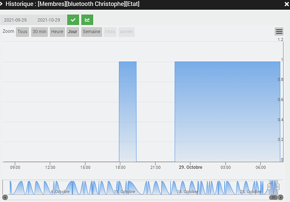

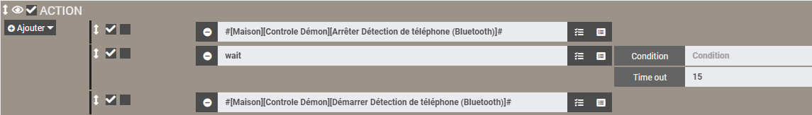

Depuis quelques temps j’ai des soucis. Le plugin fonctionne bien pendant une dizaine de jours sans aucune décroche du bluetooth et d’un coup plus rien.
La dernière fois j’ai relancé les dépendances ça s’est mis à refonctionner ou alors je dois redémarrer le pi3b+.
J’ai toujours utilisé le bluetooth du pi.
je viens de tester le service avec la commande " sudo service bluetooth status " et le service est bien actif.
Qu’est ce que je peux tester d’autres ?
Téléphones utilisés : iphone
Voici le log debug
