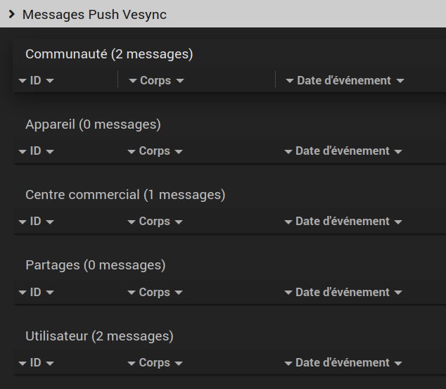

je découvre l’onglet « messages » qui aurait des messages mais ne me les affiche pas (?). Pas très important me concernant je suis ravi de ravoir mon purificateur sur le plugin
