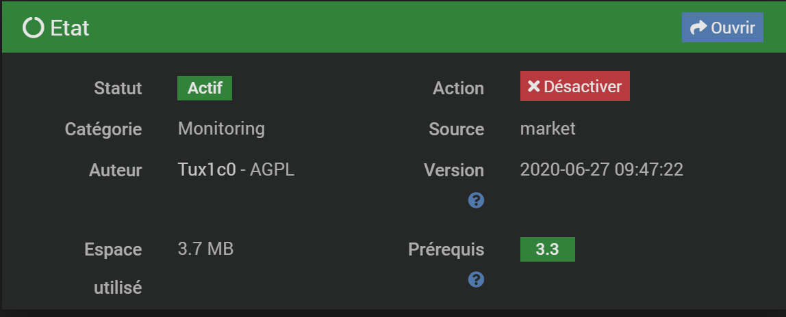

Le plugin est en version 2020-06-27 09:47:26.

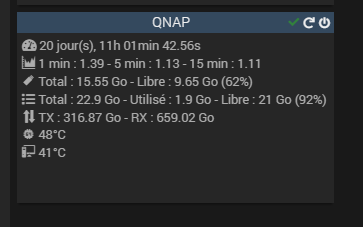

EDIT : avec monitoring, on est un peu limité (pas d’icone ou autre) :
Ajoutez deux commandes perso pour récupérer les températures et ajoutez vos alertes si besoin.
 echo "$(getsysinfo cputmp)" | awk '{print $1}'
 echo "$(getsysinfo systmp)" | awk '{print $1}'

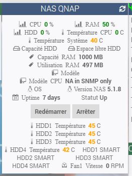

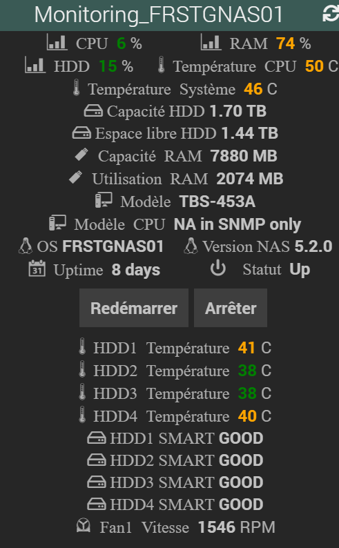

pour ma part cela fait un bon moment que je n’utilise que le snmp pour récupérer les infos, et actuellement je suis pour le NAS en :
Pour le plugin en :
Et actuellement les informations que je récupère ressemble à cela:
Il me semble que j’avais légèrement adapté le plugon pour récupérer la vitesse du ventilateur mais c’est tout.

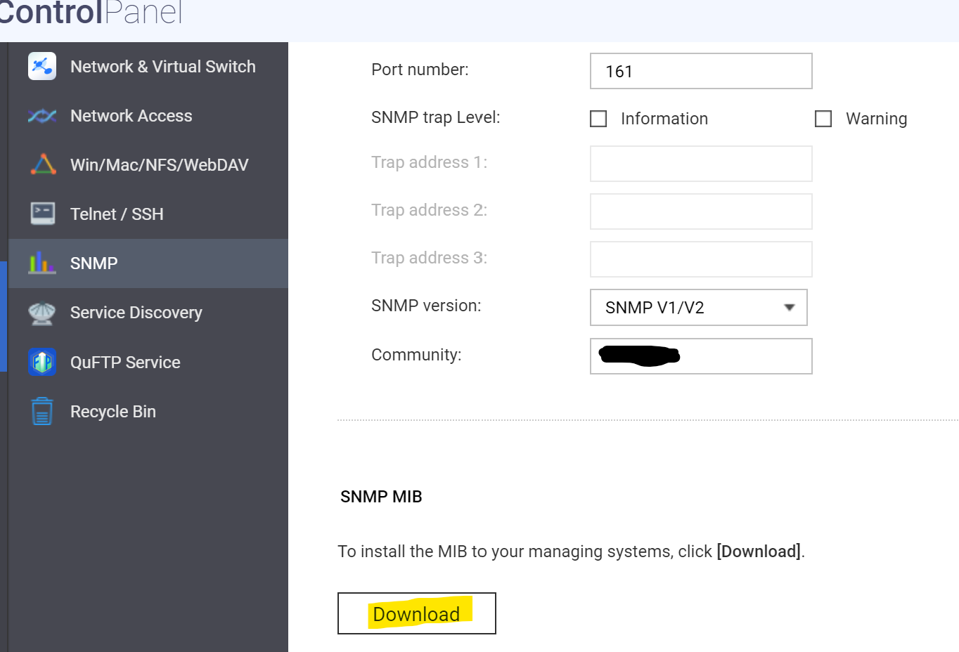

Salut, je pense que c’est le même problème que pour le ventilateur, les mibs de QNAP ont changées.
Tu peux trouver la version utilisé par ton nas dans la page de configuration SNMP du NAS,
Une fois téléchargé tu pourras utiliser un explorateur de MIB pour essayer de trouver le bon OID.

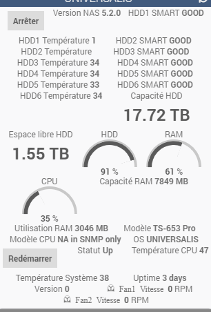

le souci du SNMP c’est que cela n’est pas fiable, il rate des éléments dans les tableaux HDD, pas toujours les mêmes au fil de la journée …
Après il est est vrai que ce n’est pas très grave de ne pas avoir la température de tous les disques en temps réel
Capture d'écran 2024-08-22 130042
