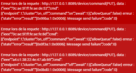

Je suis en train d’installer mon système. Je rencontre des instabilités avec la communications zigbee (plugin officiel Zigbee). Réponses assez aléatoires malgré une grand proximité avec la box Luna. Nette amélioration après un redémarrage : tout allait très bien hier !
Mais aujourd’hui, plus du tout de communication!
image.
Je n’ai rien fait de particulier avant cette perte de contrôle.
Un redémarrage n’a rien changé.
RAS dans la « Santé ».
A part le signalement de mise à jour du plugin
Une idée ? Un conseil pour m’aider ?
Merci d’avance !!!

Plugin-zigbee, obsolète donc. Je pense qu’il vous faudrait penser à changer pour jeezigbee.
Dans un premier temps faire une recherche sur la communauté et tenter un ticket jeedom.
Merci de vos conseils !
Et en pratique, pour passer sur Jeezigbee, il me faut supprimer et réinscrire tous mes appareils connectés, c’est ça ?
Jako
Oui, mais avec l’outils remplacer, tu dois pouvoir éviter de tout refaire dans tes scénarios.
Super idée !!
J’essaie ça !
Ca a marché !!
Problème résolu, merci !
