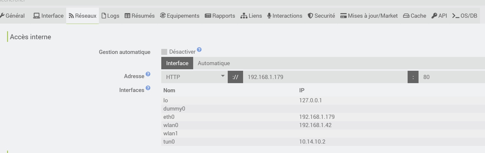

Je constate aussi que l’adresse de jeedom n’est plus celle d’origine, et donc forcement les modules shelly n’ont pas la bonne adresse du serveur jeedom:
Du coté des paramètres généraux réseau de jeedom, il me s’emble qu’à la ligne « eth0 », l’adresse n’est pas la bonne ? Pouvez vous me le confirmer !
Si l’erreur est celle-là, je n’arrive pas à changer cette adresse sur cette ligne, comment faire ?
Ce n’est pas là qu’il faut la changer, cette config est purement informative.
Donc votre adresse réel est pour l’instant 192.168.1.179 (on le voit juste en dessous, eth0) et la config est donc correcte
Si vous voulez forcer l’utilisation de l’ip 192.168.1.178, ajoutez une réservation dans le dhcp de votre box internet, ensuite redémarrez la luna

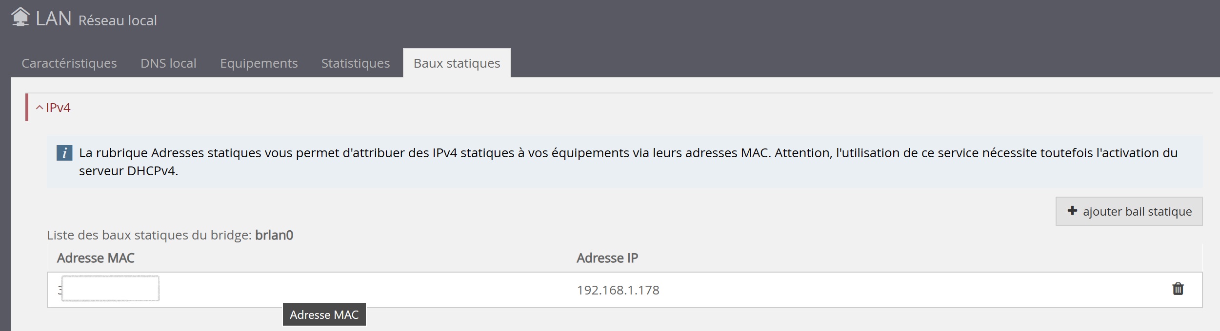

Je suis allé dans ma box et j’ai forcé l’adresse IP de jeedom via les beaux statiques:
Mes modules shelly sont à nouveau en com.
Reste un autre problème, mais qui n’est de l’ordre de jeedom, sur ma box dans le menu des équipements je vois bien mon jeeedom avec la bonne IP, mais il est en type adresse dynamique:
Je suis le problème du côté de ma box.
MERCI et a+
Il y a peut-être un délai d’actualisation pour qu’il apparaisse en bail statique (au renouvellement du bail peut-être?), mais je ne suis pas expert du sujet. Tu peux tenter de forcer une actualisation si ça existe sur ta box, ou de rebooter la Luna par exemple.
