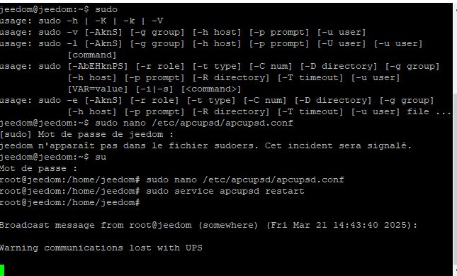

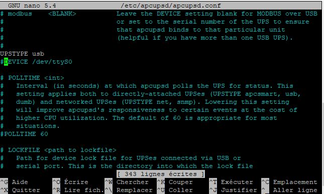

Pourriez vous donner une copie d’écran de la partie commentée et de le fenêtre ssh après la commande.
salut et merci pour l’aide.
voici la copie d’écran avec la partie commentée
Capture
puis la copie une fois la commande effectuée
Capture1

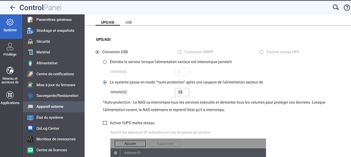

As tu configuré dans le panneau de configuration du Qnap la prise en charge de l’onduleur?
Si c’est le cas, essaye de retirer la configuration.

Je suis d’accord avec toi que le mieux c’est que ce soit le NAS qui gère l’arrêt en cas de coupure de courant. Mais je voudrais bien avoir quelques infos dans Jeedom sur l’état de mon onduleur.
J’ai essayé de passer le Qnap en « Esclave réseau UPS » mais dès que je branche mon câble sur l’USB il passe automatiquement « Connexion USB »
Sinon je suis en Debian 11.11 et j’avais lu quelque part qu’il fallait modifier le fichier /etc/apcupsd/apcupsd.conf et commenter la ligne DEVICE /dev/ttyS0 c’est ça il faut bien le faire ?
Mon onduleur est sur mon Proxmox:
# modbus    /dev/tty**       Serial device for use with newest SmartUPS models
#                            supporting the MODBUS protocol.
# modbus    <BLANK>          Leave the DEVICE setting blank for MODBUS over USB
#                            or set to the serial number of the UPS to ensure
#                            that apcupsd binds to that particular unit
#                            (helpful if you have more than one USB UPS).
UPSTYPE usb
#DEVICE /dev/ttyS0

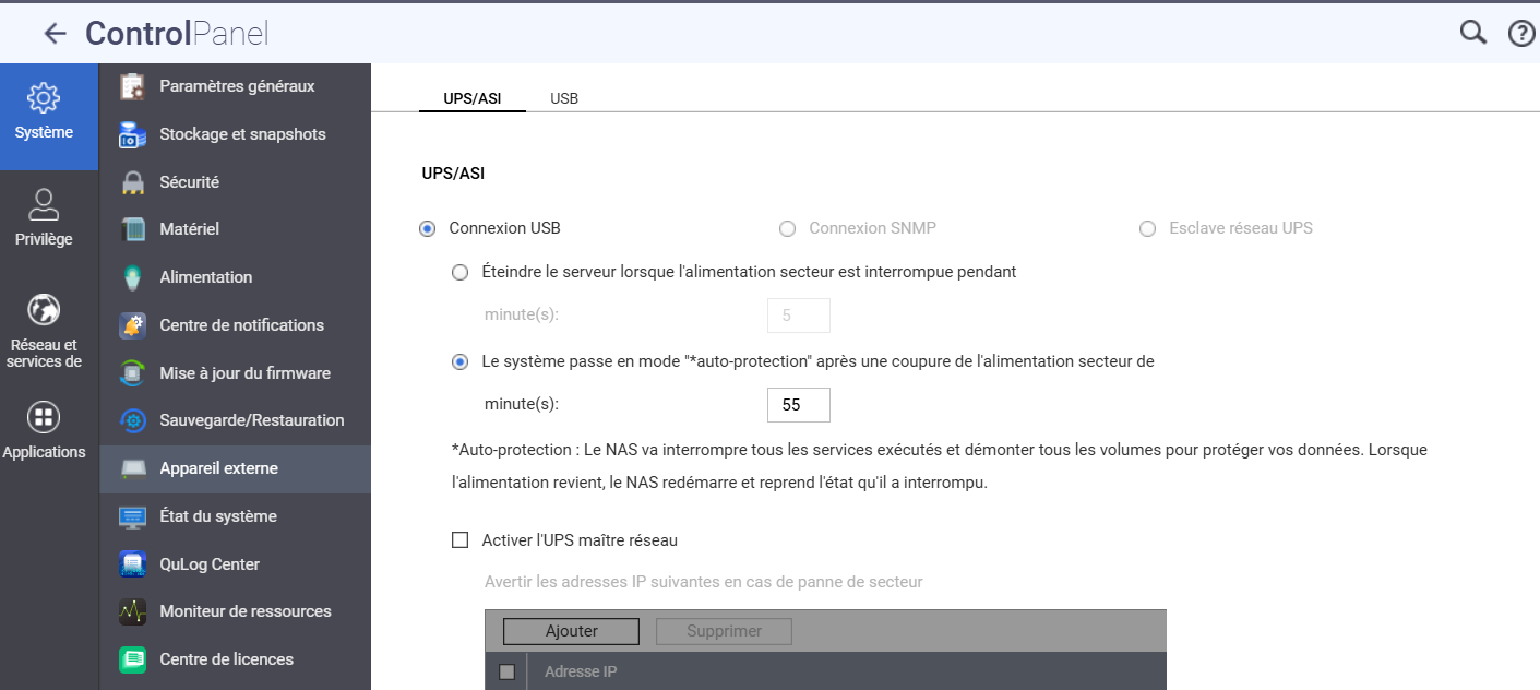

L’UPS sur mon NAS:
Jeedom IP 210 est autorisé à se connecter au serveur ups du NAS.

Oui mon UPS affiche dans Jeedom 66mn d’autonomie donc j’ai mis 55mn avant d’éteindre le NAS.

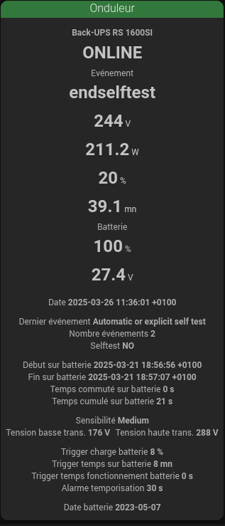

Exemple: mon onduleur
Puissance apparente max : 1600 VA
Charge = 20 %
Puissance = 1600 x 20 x 0,66 /100 = 211,2 W
Tu peux faire la même calcul avec un virtuel. Comme dit précédemment c’est approximatif.
