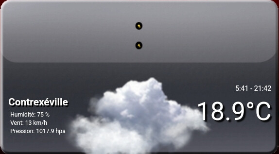

Plus de chiffre sur l'horloge HTC sur design avec Fully Kiok Browser
Même symptôme que Dom54, par contre, même avec cette dernière mise à jour stable du plugin HorlogeHtc du 29/06/24, les chiffres disparaissent en Design quand j’ouvre mon navigateur Fully Kiosk Browser 1.55.3-play
Si je rafraîchis la page, ç a revient aléatoirement.
Aussi, j’en profite car c’est depuis un moment et pas depuis les dernières màj, de Jeedom (4.4.8.1) ou HorlogeHtc, j’ai la date qui est sur le fond blanc des chiffres, que ce soir sur Design ou Dashboard.
Vous remerciant d’avance de votre lecture et de votre retour.
