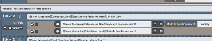

Une image vaut mille mots (surtout quand c’est moi :woozy_face:)
Le premier mode de fonctionnement est ancien.
Celui de dessous est celui que j’ai créé pour illustrer le problème.
À noter que le champ déroulant du premier est fonctionnel. Si je voulais, je pourrais changer de valeur.
On voit tout de suite qu’il y a un décalage dans le nom, les deux ne sont pas alignés. ce n’est pas le même objet…
Supprimes les espaces superflus

J’ai été corriger car effectivement mon objet avait 2 espaces et cela a fonctionné.
Le grand mystère est que je n’avais pas deux objets du même nom dont un avait un espace de plus. Et je n’ai jamais retouché à ces objets depuis quelques années. Alors comment cela a pu se produire ??? Si tu as une réponse facile, je suis preneur pour ma culture. Sinon laisse tomber. C’est fonctionnel.
