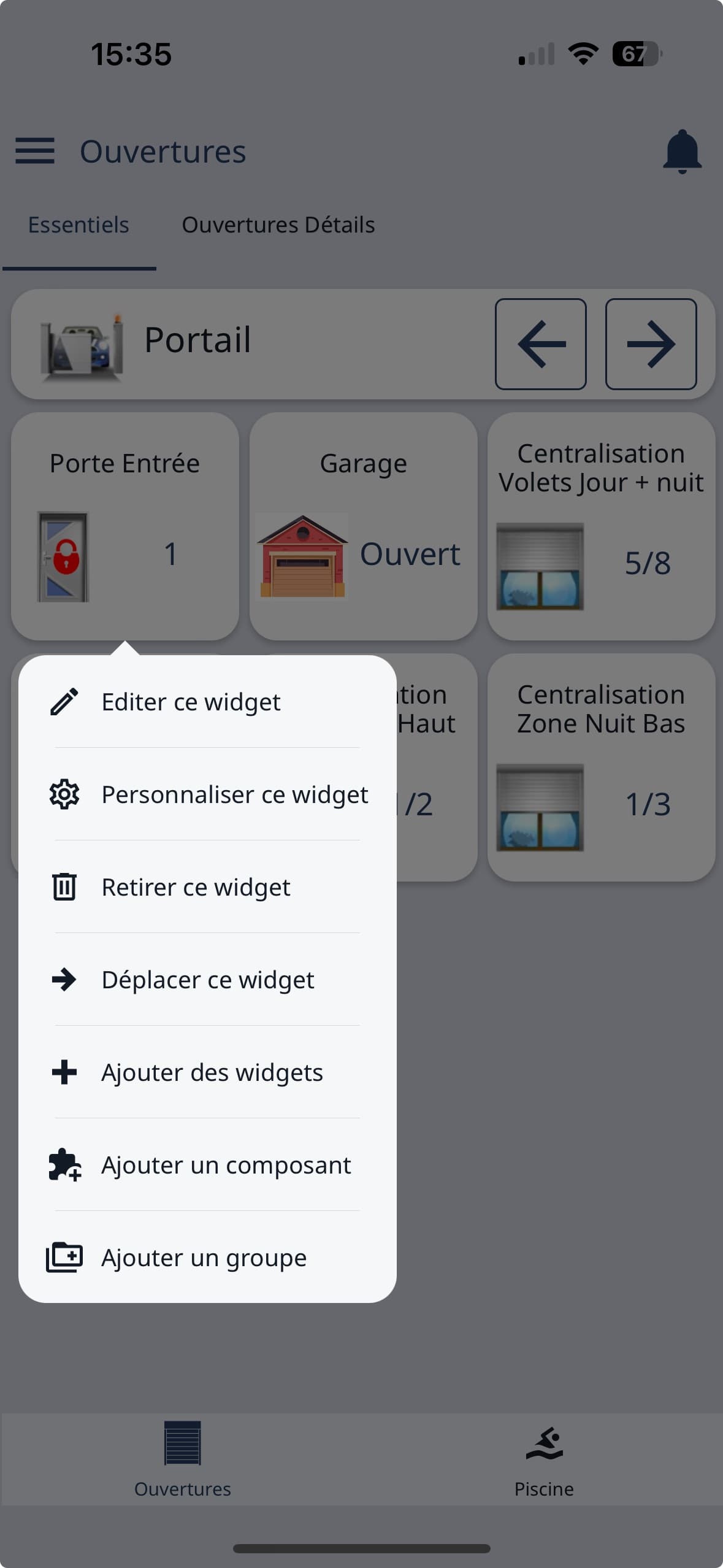

Après avoir renommé un nom et déplacé l’ordre dans mon « menu haut » de mes 2 iphones via le plugin jeedom connect (je ne sais pas si il y a vraiment un lien ) ,il m’est impossible de redimensionner mes widgets sur mes iphones .
En effet lors de l’appui sur ceux ci ,leur menu apparait bien mais le thème « édition grille » n’apparait plus ???
Je suis en mode "Grille avancée " activé sur mes iphones , idem en mode "Grille avancée "non activé

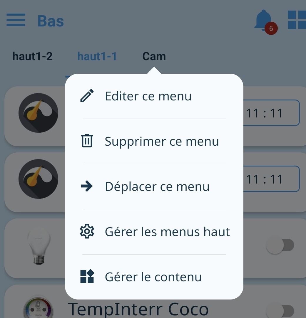

Tu indiques avoir déplacé un menu haut → sur l interface clic long sur ce menu haut (menu dans lequel il y a ton widget que tu veux agrandir!) puis comme indiquer > editer ce menu
En effet sur chaque titre du menu dit « haut » de l’iphone et en appuyant longuement sur chaque titre j’ai pu activer un menu ou est indiqué "éditer ce menu " ,comme vous le précisez dans votre dernière réponse .
J’ai bien retrouvé l’item grille qui était en mode automatique sur tous les titres du menu dit « haut ».
J’ai donc tout repassé en mode « standard » mais malheureusement je n’ai toujours pas l’apparition de la grille sur un menu du widget et est seulement le menu comme sur la photo ci dessous
