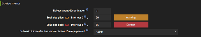

Pour tester , j’ai modifié les niveaux warning et alerte dans Réglages/Systeme/configuration/Equipements et ce pour avoir d’autres équipements en alerte et en warning.
Aprés 24h aucune alerte!!

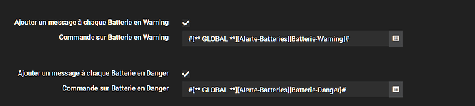

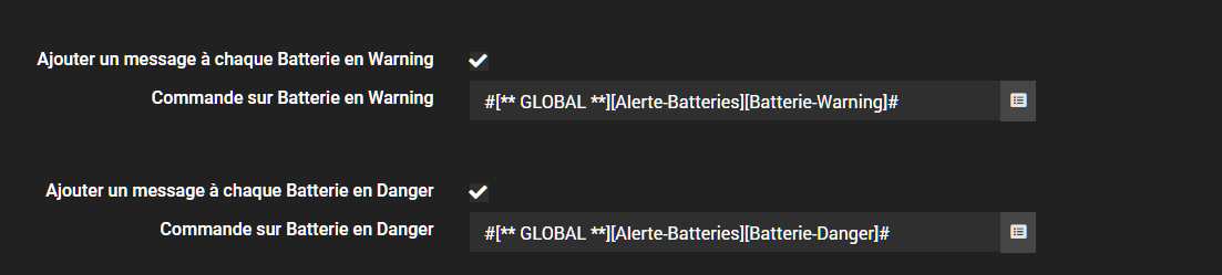

et dans Réglages/Systeme/configuration/logs j’ai bien:
les 2 commandes marchent parfaitement et m’envoient bien les messages de test attendus…

Lorsque vous changez la config générale, cela ne déclenchera pas d’alerte si des équipements étaient déjà sous la limite.
Il faut que les équipements renvoi un update de l’info batterie pour que la situation soit réévaluée et que l’alerte soit envoyée

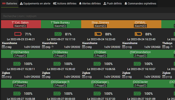

C’est bien ce que j’ai voulu tester en modifiant les parametres d’alertes :thinking:
Les equipememts sont bien passés de vert à orange et rouge…
Oui dans la page équipement la « couleur » est calculée au moment de l’affichage, mais
donc vous ne recevrez pas la notif etc
ok… mais les equipements etait bien au dessus de la limite avant que je modifie les limites…
