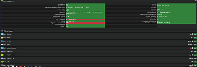

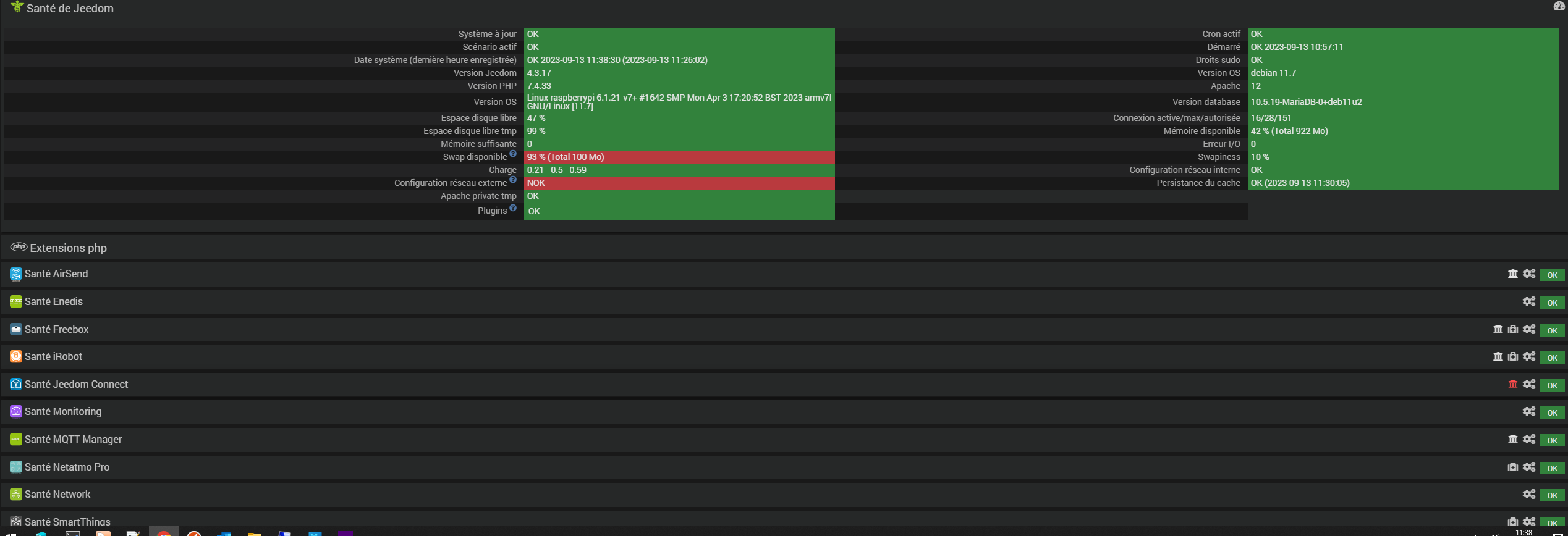

sur la page santé réseau externe est à NOK
