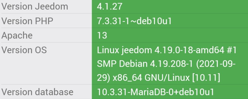

Y-a-t-il une image récente, complète avec Debian 10 ou 11? et jeedom.
Merci pour la réponse.
aucune idée! je pense que oui (voir doc install il y a une partie vm
j’ai fait à partir de 0 install debian serveur puis jeedom. il y a des tuto pour cette façons de faire.
je crois qu il ne faut pas mettre le linux 11
il y a eu maj Synology chez moi hier DSM 7.0.1-42218 jetais déjà en DSM7 au reboot tous repart (clef usb) je viens de tester.(j’ai rien fait)
