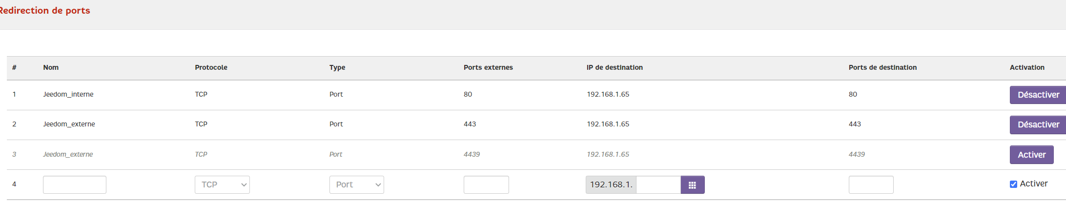

  • j’ai créé une redirection du port de mon jeedom avec le port 4439 sur ma box/routeur SFR et activé
  • j’ai désactivé le port 80 et 443 sur ma box/routeur SFR
    mon jeedom est joignable en l’externe (avec l’adresse normale www.XXXXX.ovh) avec le cadenas HTTPS.

Sur ta capture les ports 80 et 443 sont ouverts et redirigés. C’est comme ça que ta devrait être et là ça ne fonctionne pas sur https://ip_externe ?
Pour tester le port 4439 tu as fais une erreur il faut mettre 443 dans le port de destination (celui de droite) mais bien laisser celui de gauche comme ça avec 4439.
