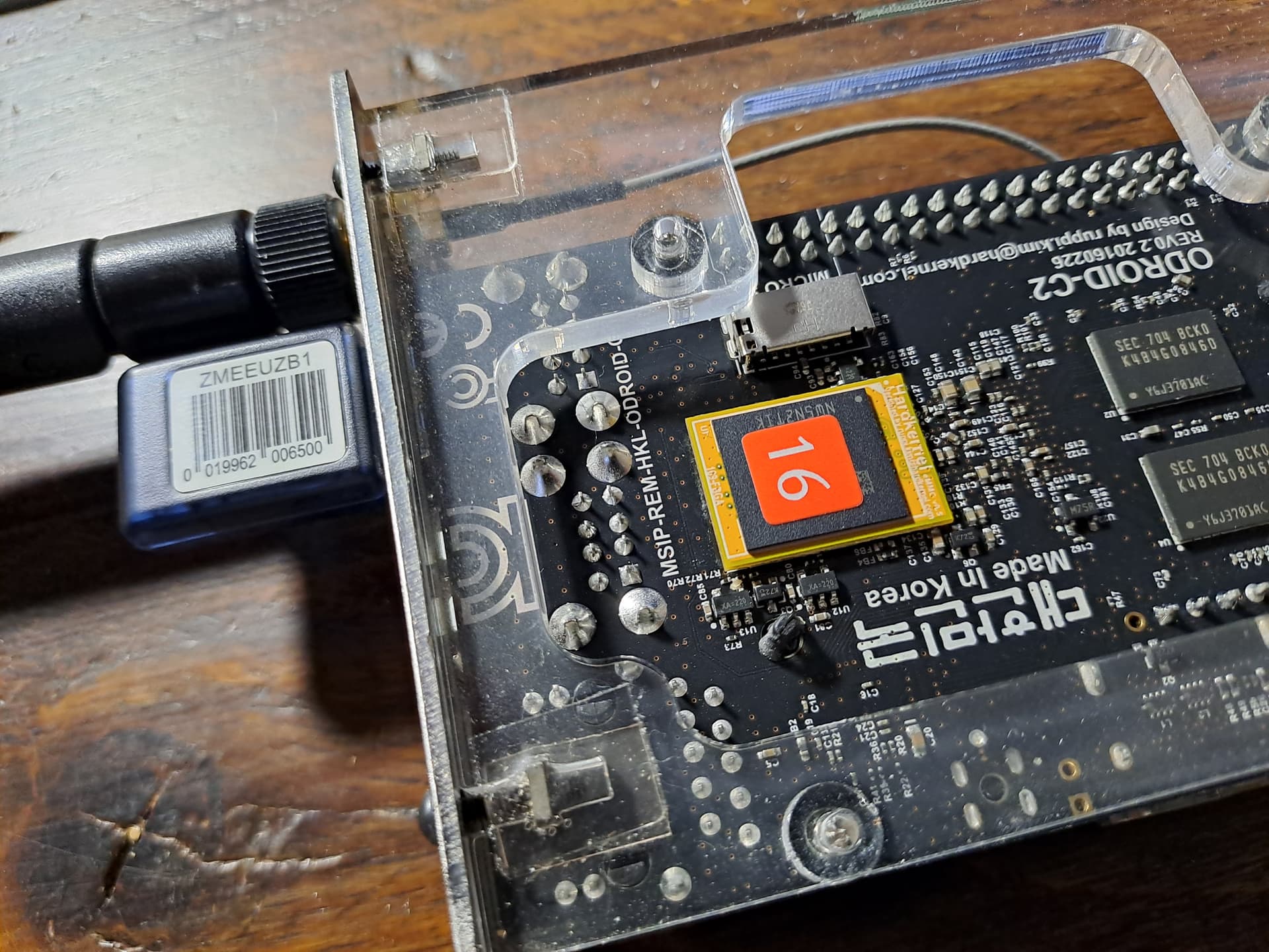

Puis comme toujours pas possible d’intégrer le FGR224, je choisi de remplacer dans ma smart, la carte eMMC2 8Go par une 16Go supportant zwaves js 9.20, jeedom 4.4.19 et debian 11.11.
Je remplac aussi le chemin d’accès au port /dev/ttyS1 par /dev/ttyAML1.

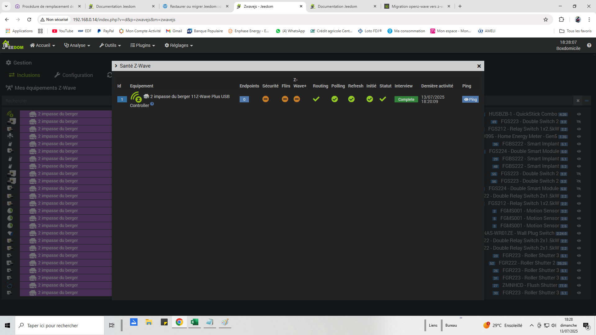

Depuis, mes équipements ont disparu du voisinage réseau sauf le controler usb. Ils sont visible du dashbord mais plus de commandes possibles et les états sont figés.

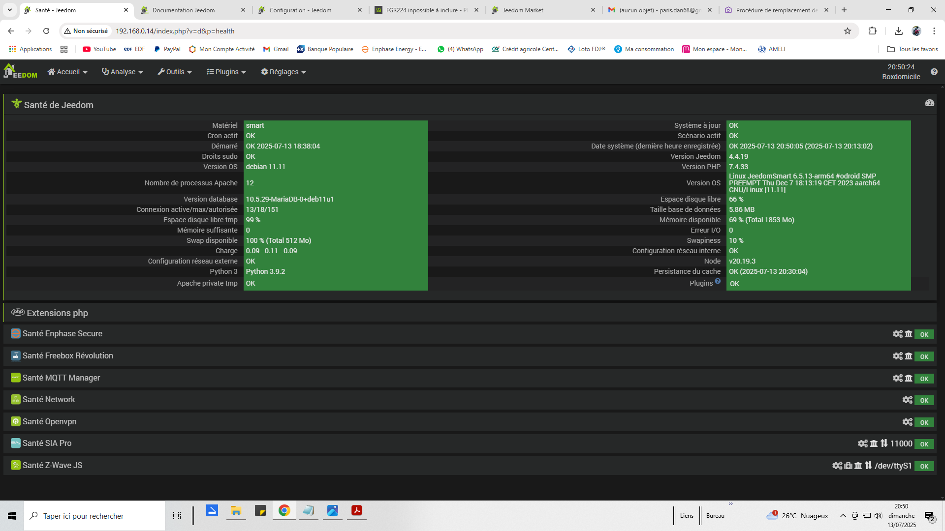

J’ai redémarré jedom et relancé les dépendances - En PJ log et page santé. Si vous pouvez m’aider. Merci

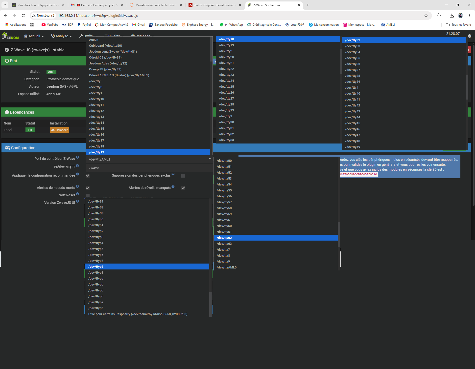

Tu n’es pas sur un contrôleur intégré mais bien sur un contrôleur usb ?
Si oui : le port correct est le 1er proposé du type by-id.
Si oui : essaye de débrancher puis rebrancher la clé.
Bonjour. Oui, je pense à un controleur usb car il y a le dongle zwave. Par contre pas de port en by-id de proposé. Merci pour le retour.
Montre la liste des ports disponibles.
J’ai essayé celui pour identifié comme étant pour rasberry. Cela à stopper net le demon.
La liste…
Le 1er port que tu avais indiqué est correct. Désolé pour la mauvaise piste.
Par contre as-tu essayé de débrancher puis rebrancher la clé usb ?

Bonjour. Le support jeedom m’a dit qu’il n’arrivait pas à voir le dongle comme s’il était hs. Je l’ai donc remplacé par un dongle ZWAVE ZOOZ 800 ZST39 mais rien de plus. Le dongle est reconnu mais toujours imposible d’inclure mon FGR224.
Redonner les infos nécessaires, en particulier log et votre façon de procéder pour faire l’inclusion, nous ne sommes pas des devins.
Bien exclure le module récalcitrant avant inclusion, c’est le b.a.ba de l’inclusion zwave.

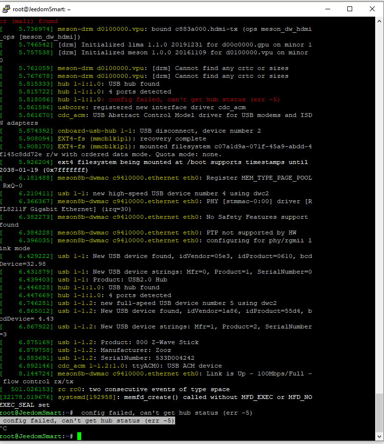

En connectant autre chose sur les ports USB, c’est reconnu ou pas ?
Regardez le log : dmesg
- C’est une commande à saisir en ssh.
Bonjour. Par la commande lsusb (en SSH) je vois mon dongle ZOOZ 800 zst39 et la clé USB connectée pour test. par la commande dmesg un défaut de configuration apparait (status err-5) mais ne me parle pas. Peut être pourrez vous me mettre sur une piste.
