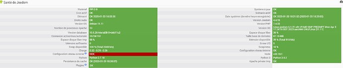

santé jeedom : 1 erreur Configuration réseau externe NOK

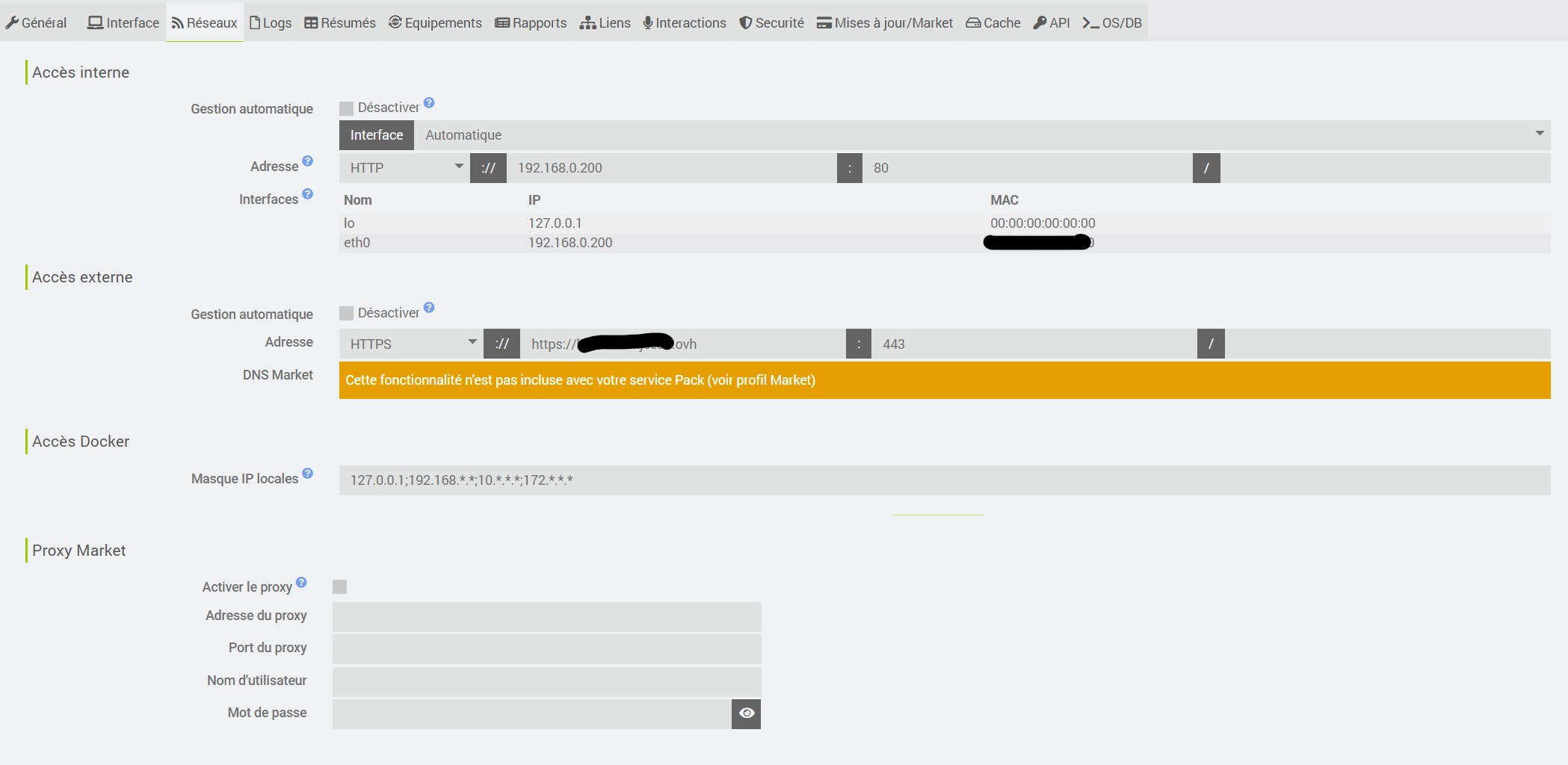

Voici les essais de connexion que j’ai fait :
Probablement votre apache n’est pas configuré pour https sur port 443 avec certificats
vous avez un tuto ici: Comment sécuriser l'accès à Jeedom en HTTPS avec un certificat SSL gratuit
J’ai installé et réinstallé suivant les tutos, je n’avais toujours pas d’accès externe.
j’ai créé un nouveau domaine, recommencé les tutos et j’ai vérifié les config, je n’avais aucun port bloqué mais j’ai quand même installé et configuré UFW.
Et puis, j’ai réussi à obtenir un certificat.
En définitive, ça marche maintenant sur le port 443 sur le nouveau domaine mais également sur l’ancien … bizarre bizarre :thinking: :thinking:
