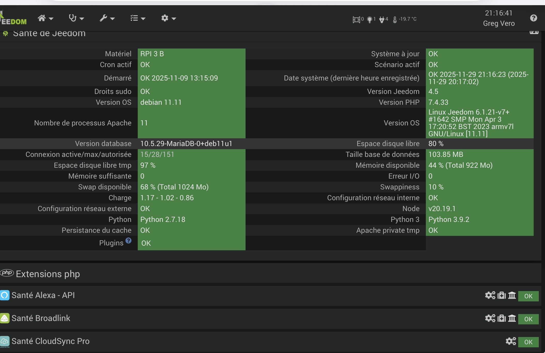

Page santé Jeedom ?
Version du plugin stable ou beta ?
Et mettre les logs formatés serait un plus pour la lecture…
Bonsoir
Je ne pense pas que ce soit lié à la mise à jour, car je l’ai effectuée il y a maintenant 48h et mes 2 backups vers mon drive Google sont bien passés.
J’avais vu passer un sujet concernant les logs qui remontent dans le centre de messages, mais perso ça ne me dérange pas, au contraire.
Je suis toujours sur la version stable du plugin et Debian 11.11
