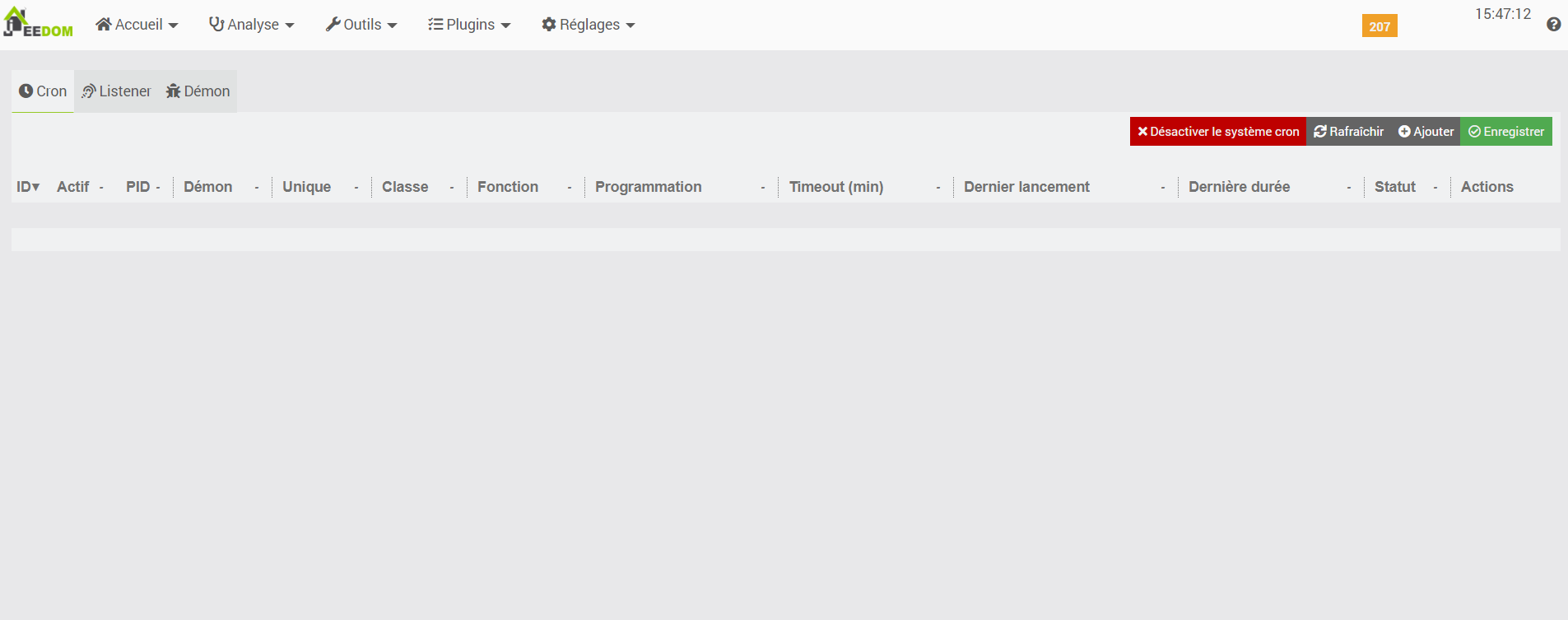

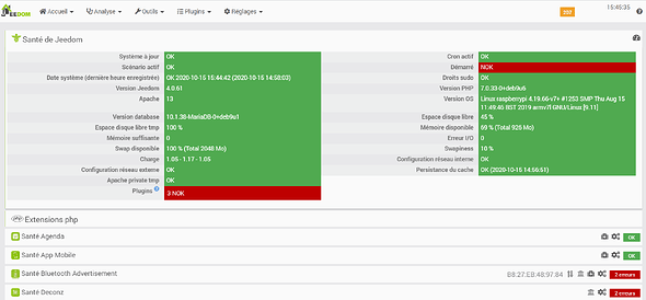

peu tu nous faire une capture de la page santé, de la page « moteur de taches »
et le log http.error
Mat
Octobre 15, 2020, 1:52
3
Page santé
Moteur de tâches
http.error après redémarage

c pas terrible… et rien dans les cron c moche
