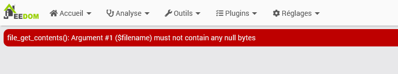

Ce matin, j’ai voulu inclure un nouveau module (prise NOUS A1Z). Tout semblait bien se passer mais juste après l’inclusion, impossible d’accéder à la page « Mes Equipements ZigBee ». Voici ce que j’obtiens à la place :

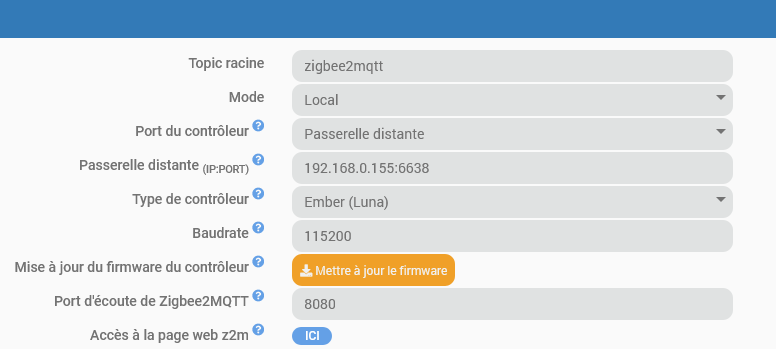

J’ai ce contrôleur SLZB-MR1U avec cette configuration :

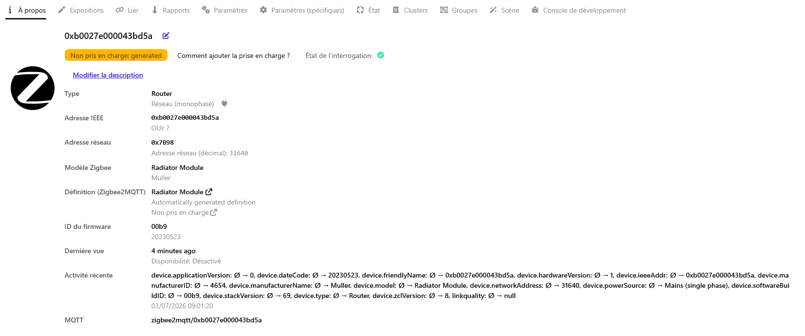

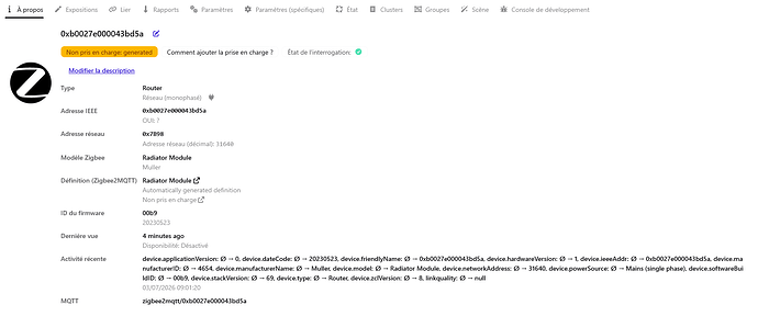

Par ailleurs, voici ce qu’on constate au niveau de l’interface Zigbee2MQTT :
Ça semble être mon contrôleur qui a migré en je ne sais quoi.
Bizarrement, les actions fonctionnent toujours. Je peux allumer/éteindre une lampe raccordée à une prise connectée. En revanche, les infos ne remontent pas bien.

Finalement le daemon fonctionne à nouveau normalement. J’avais à tort activé une option au niveau du contrôleur pour voir si cela pouvait résoudre le problème initial mais c’est inefficace.
Donc en désactivant cette option le daemon refonctionne et je peux aussi commander mes appareils normalement.
