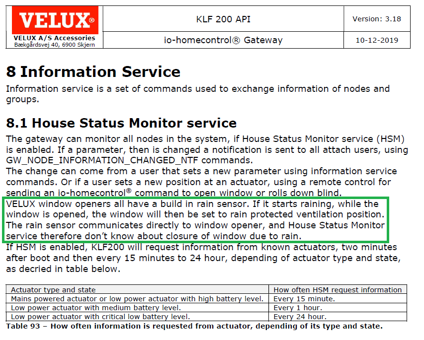

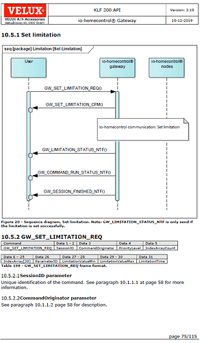

Trouvé dans la Technical Specification for KLF 200 API Lien HS
Oui, c’est ce que j’ai vu mais je pensais plutôt à récupérer un statuts du genre « protection activé » sans nécessairement avoir le mot pluie.
J’ai remarqué ça dans ma tahoma, quand il pleut, sur l’app somfy, il est simplement mis, « l’état de ce périphérique ne permet pas … » sans référence à la pluie.
Il doit donc y avoir un état de protection activée mais je ne trouve pas comment le récupérer dans la doc.

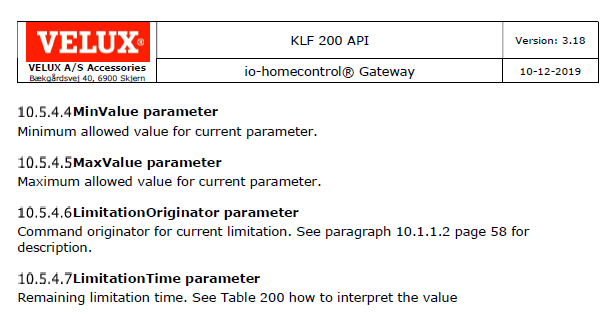

Il ne semble en effet pas possible de récupérer l’état du capteur de pluie d’après la doc mais il semblerait que la limite de la valeur d’ouverture soit changée et possible de la récupérer.
Je n’ai pas creusé mais peut être y-a-t-il possibilité de modifier le plugin-klf200 pour y avoir accès comme c’est le cas avec Home Assistant ?

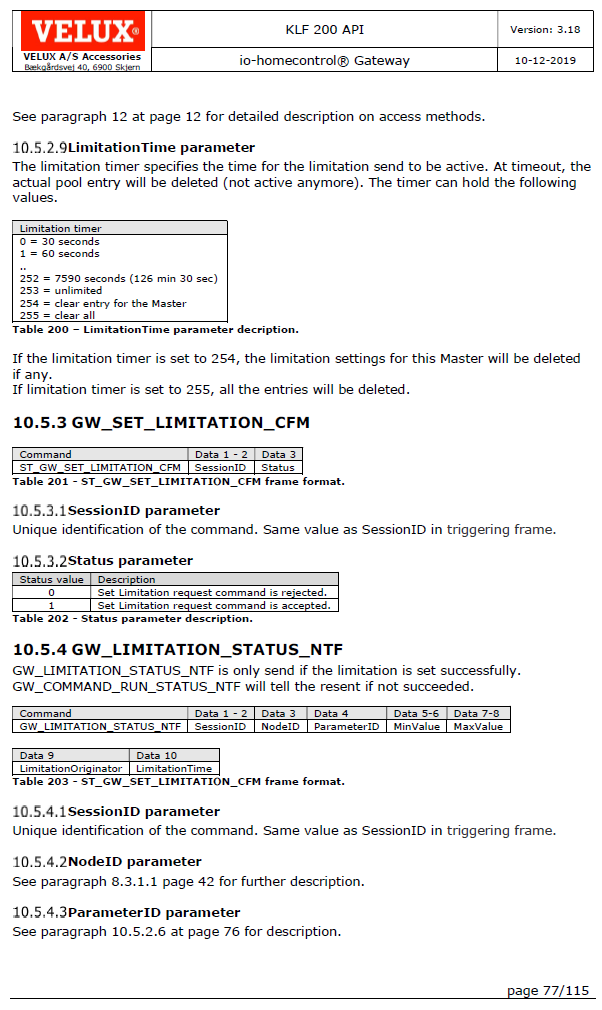

Il y a bien une fonction set_position_limitations() permettant de changer les valeurs des limitations.
Malheureusement, après avoir fait des tests, il est bien possible de changer les valeurs mais uniquement lorsqu’il ne pleut pas :frowning: Dès que le capteur de pluie s’active, impossible de changer les valeurs.

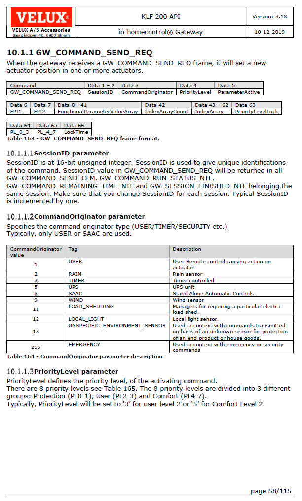

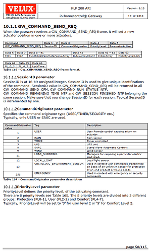

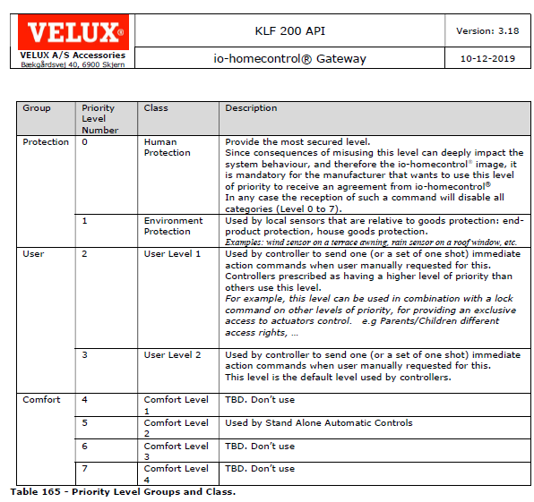

D’après la doc de l’API, il y a un niveau de priorité PriorityLevel lorsqu’une commande est envoyée.
Je ne sais pas si la librairie pyvlx gère ces niveaux de priorités.
Peut-être faudrait-il pouvoir envoyer un niveau de priorité différent pour être prioritaire sur le capteur de pluie :thinking:
Mais peut être que le capteur de pluie vérouille tout …
