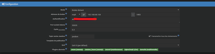

Mqttmanager est bien connecté a ce broker

Mqtt
Netatmo par exemple

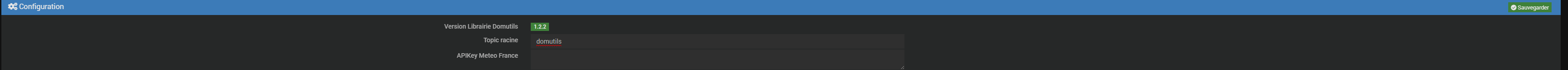

Domutils
il y a rien en config

Tout est en local sur jeedom mais le broker est distant
J’ai le problèmes sur les 3 plugins.
Domutils , pas le choix du mode
Netatmo : Je refais l’association , le demon reste vert par contre mais fonctionne pas , car pas de connexion au broker (CF 1 message pour le log)
Mqtt linky : j’avais le teleinfo connecter directement à jeedom donc local aussi
PS : Mqtt manger est bien configuré, Zwave est sur jeedom et je récupère les messages sur le broker distant, zigbeemqtt fonctionne aussi dans les deux sens en plus d’autres équipements
