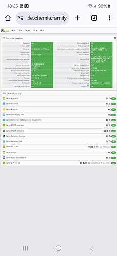

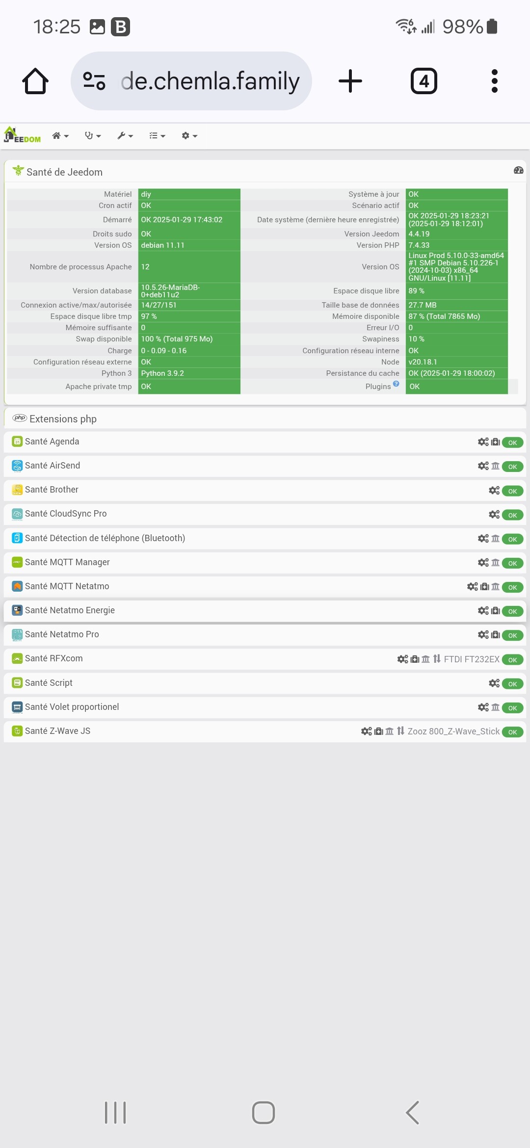

Cela faisait quelques jours que mon plugin zwavejs avait un comportement instable (télécommandes inopérantes aléatoirement, modules inaccessibles temporairement, …) mais maintenant ce n’est plus de l’instabilité mais une panne totale.
J’ai essayé de changer la clé (Zooz 800 vers Aeotec 700), de restaurer une ancienne sauvegarde NVM, de patienter 24h, de débrancher électriquement la clé et de la rebrancher 2h plus tard, rien y fait. Je n’évoque pas les soins de réseau, de noeuds, les interviews globaux ou par nœuds, …
La quasi totalité de mes nœuds sont en « nodeinfo » quand ce n’est pas en « protocolinfo », d’autres sont passés en « unknown ». Ceux en « complete » se comptent sur les doigts d’une main. En gros grosse caguade.
Bien évidement, auparavant tout était d’équerre.
Je joins page santé et logs.
Si vous avez une idée, n’hésitez pas à la partager. Pour ma part, je suis sec.
Par avance, merci.
