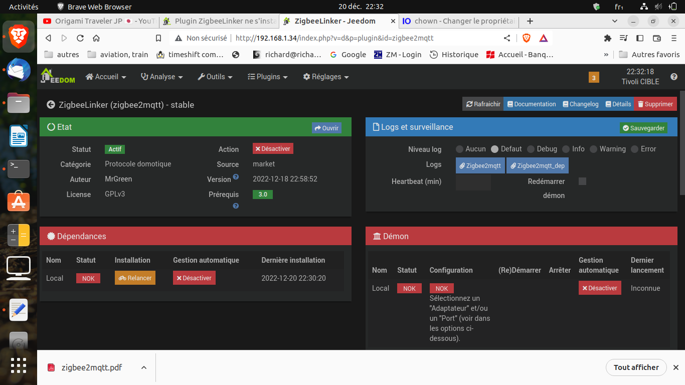

Bonjour, j’ai acheté le plugin et installé la version stable.
Quand je lance les dépendances le statut reste sur NOK.
J’ai au préalable séléctionné l’installation complète et sauvegardé.
J’ai supprimé le plugin réinstallé plusieurs fois mais c’est toujours pareil.

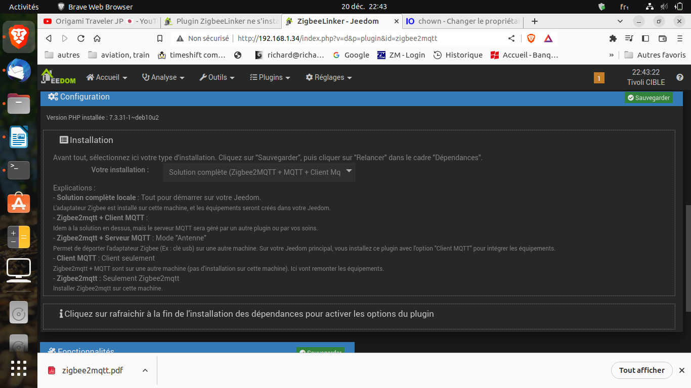

[2022-12-20 02:45:05][ERROR] : Sélectionnez "Votre installation" (voir ci-dessous), et relancez les dépendances.

une fois installer, tu bien choisis ta clef puis relancer une dépendance ?

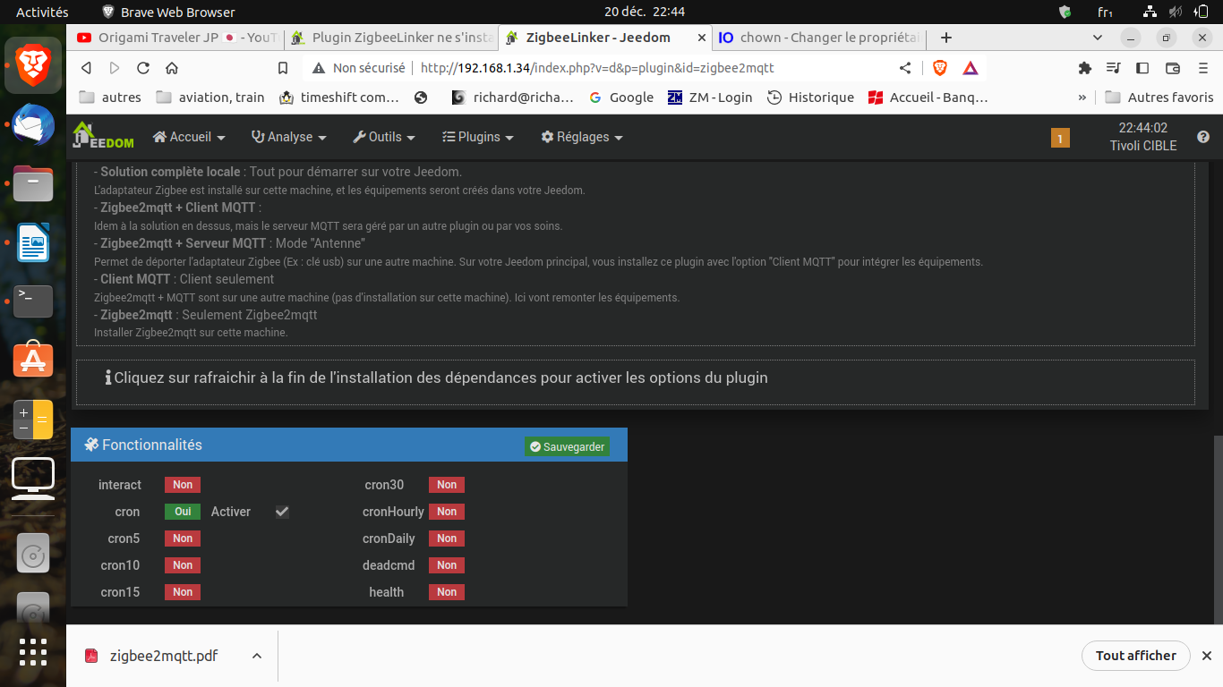

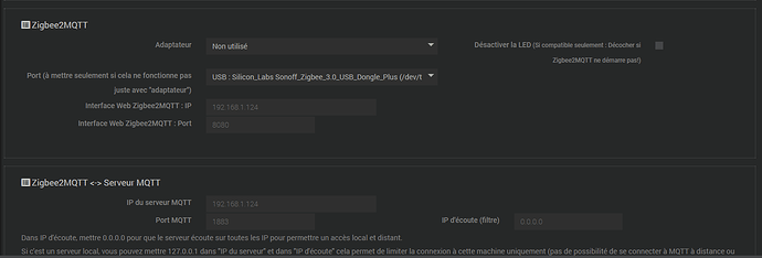

salut, le problème c’est que je n’ai pas la possibilité d’aller dans les options donc
le choix de la clé

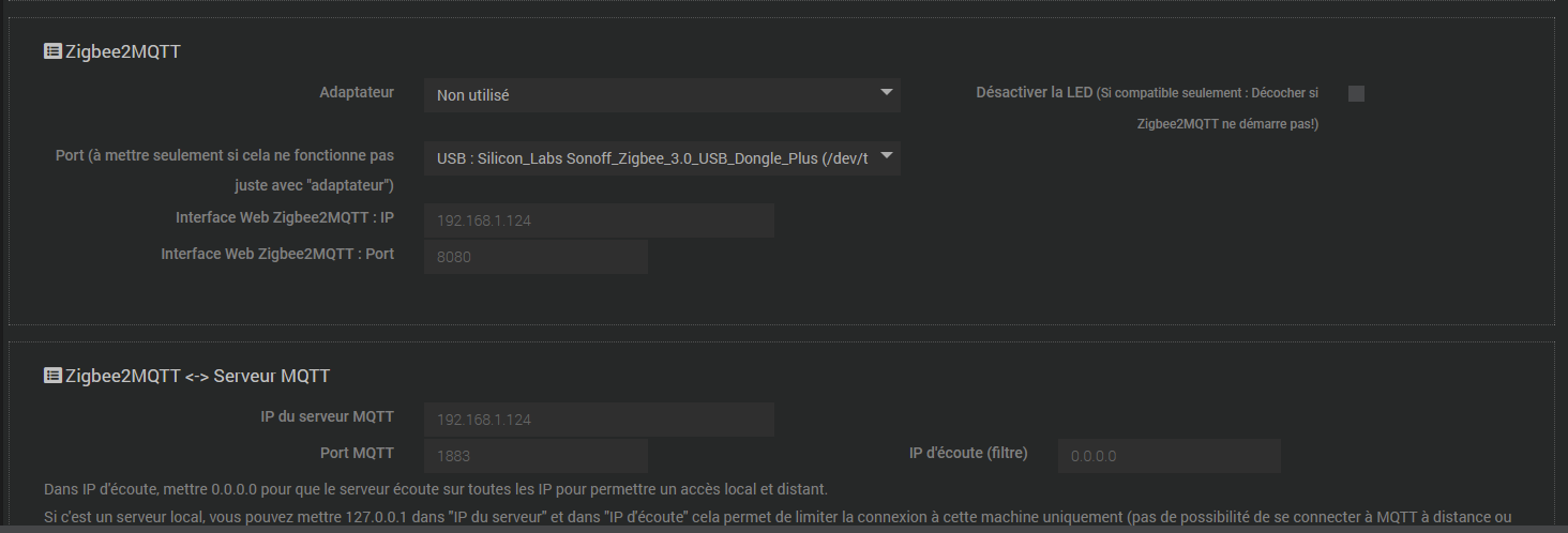

Une fois l’installation complète, si tu actualise la page tu dois avoir un menu plus important en dessous comme ceci
tu dois ensuite renseigner l’adaptateur OU le port USB sur lequel est branché ta clef ZIGBEE puis relancer une dépendance

2 - met aussi des copies d’ecran de ta page de configuration comme demandé plus haut

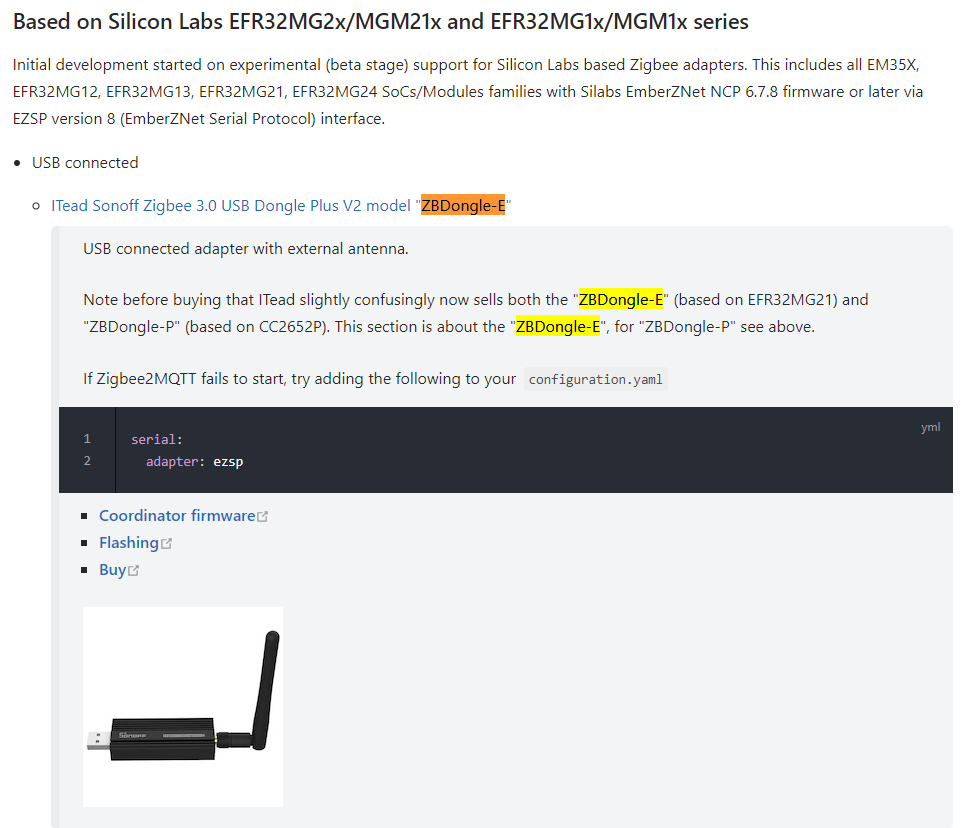

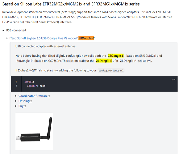

3 - tu utilises une clé non supportée pour l’instant (experimental) : Supported Adapters | Zigbee2MQTT
Essaye en suivnat les consignes données sur le site de zigbee2mqtt

comment met-on une copie d’écran ? quan je fait une copie d’écran et que je la colle ça affiche ça !!!
tiens ça marche bon maintenant la suite :nerd_face:
Et tu as quoi dans le log zigbee2mqtt_dep, en haut à droite ?
et bien il n’y a rien aussi bizarre que ça puisse paraître.
