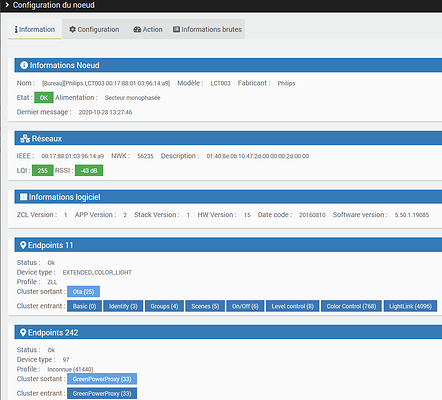

Ok pour config noeud :
Certes.
- Mais plusieurs « Rafraichir informations » n’y change rien.
- Mais en tout état de cause les Etats tels que définies dans le json ne remontent pas.

Rafraichir information c’est juste pour le basics donc normale que ca ne marche pas.
Par contre pour les états ne remontes pas quand il y a un changement sur la lampe la je sais pas… Tu as des lignes dans la log lors d’un changement d’état ?

Nota : concernant le profile / device type,
LCL001 est ZHA / EXTENDED_COLOR_LIGHT
LCT003 est ZLL / EXTENDED_COLOR_LIGHT
j’ai aussi une LCT015 qui est aussi ZLL / EXTENDED_COLOR_LIGHT
comme la LCT003, les etats de la LCT015 ne remontent pas non plus.
