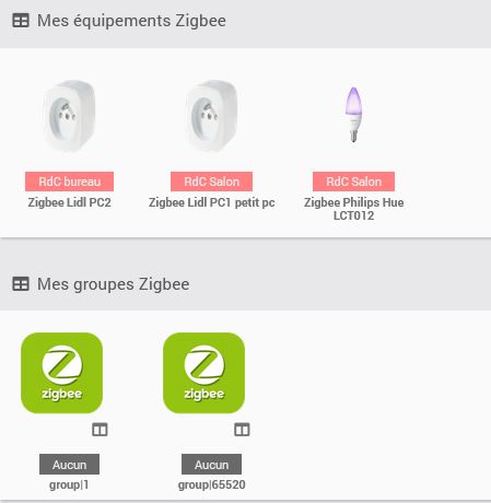

j’ai une question : vos groupes ont été créés par vous meme ? ou par le plugin ?
Car j’ai 2 groupes ! mais j’ai rien demandé… Est ce que la création est automatique ?
avec 2 prises et 1 lumière
Capture2
Tu as quoi dedans ? Moi j’ai créé les miens, puis j’ai rajouté des membres et enfin j’ai configuré le type. Et ça marche.

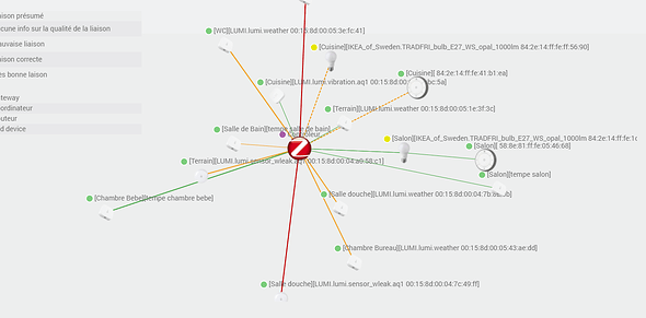

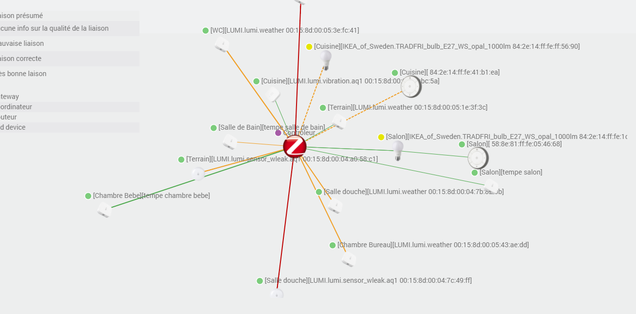

Je me dit que cella peut améliore mon maillage car j’ai des liens qui ne sont pas via les équipements qui peuvent router:
On est d’accord que tu peux créer 150 groupes cela ne changera en rien ton maillage. la seul façon d’en avoir un correct c’est d’augmenter le nombre d’ampoules ou prises.
Visiblement tu as un problème de connexion avec ta lampe ikea (liaison en pointillé dans le graphique).
Voir la documentation :
https://doc.jeedom.com/fr_FR/plugins/automation%20protocol/zigbee/
J’ai des erreurs “can not send to device” ou “send error” ou “Message send failure”
Malheureusement c’est très compliqué à corriger, c’est en général dû à un soucis de routage (le routage est plus ou moins fixe en zigbee et non symétrique : le module peut utiliser une route différente pour vous répondre que celle utilisée pour lui parler). Souvent l’arrêt électrique (retrait des piles par exemple) et remise du courant (ou remise des piles) suffit à régler le problème.
