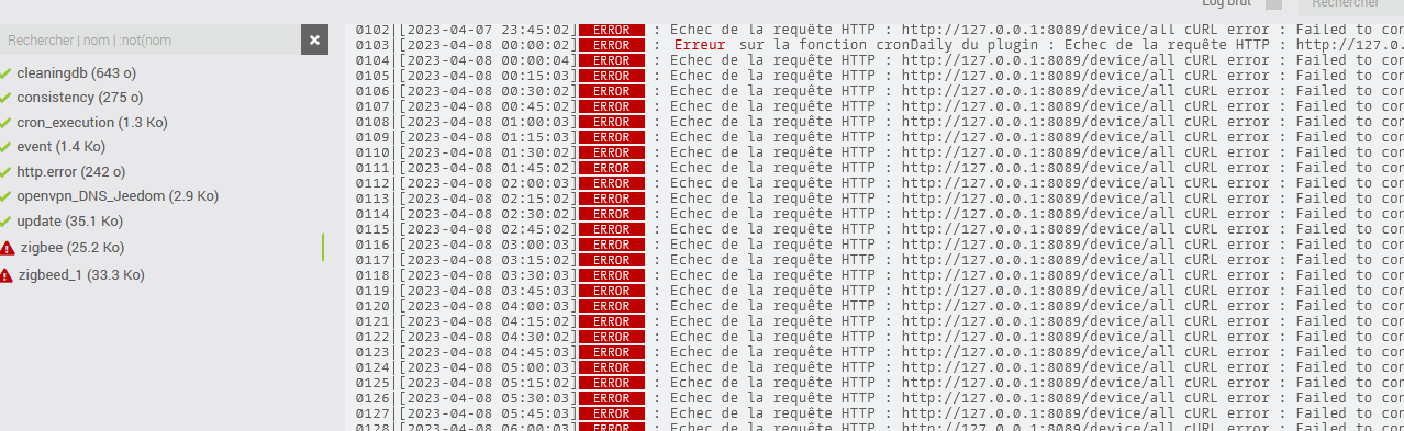

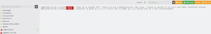

dans le centre de message j’ai : Echec de la requête HTTP : http://127.0.0.1:8089/device/all cURL error : Failed to connect to 127.0.0.1 port 8089: Connection refused

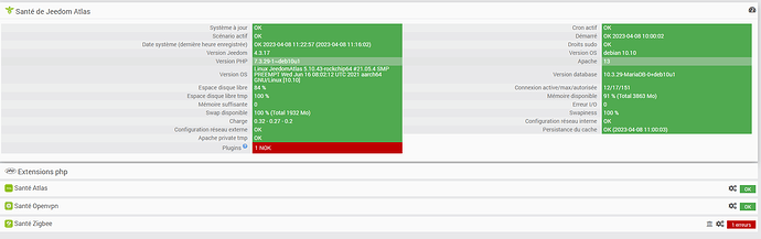

ci dessous la page santé :

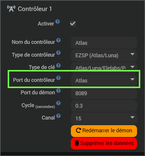

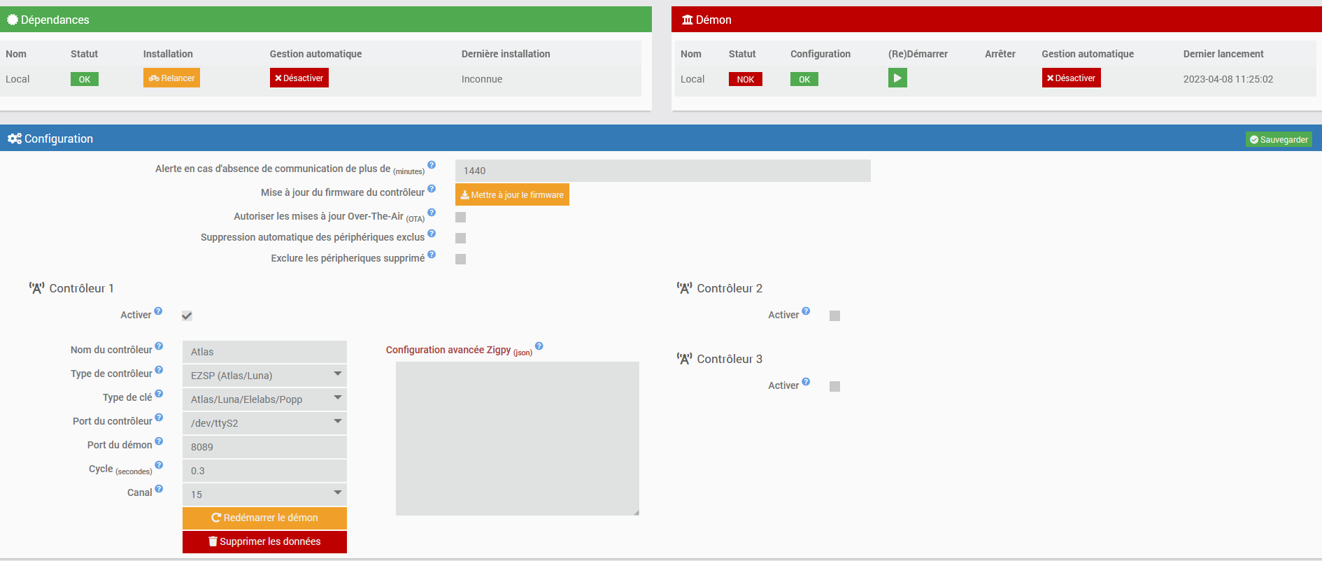

Je pense avoir compris comment faire :). ci dessous le parametrage de mon plugin :
j’ai essayé de mettre « atlas » en « port du controleur » et pas mieux

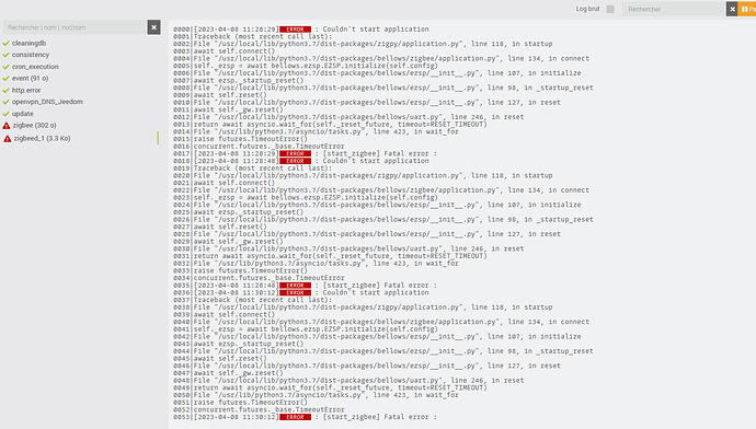

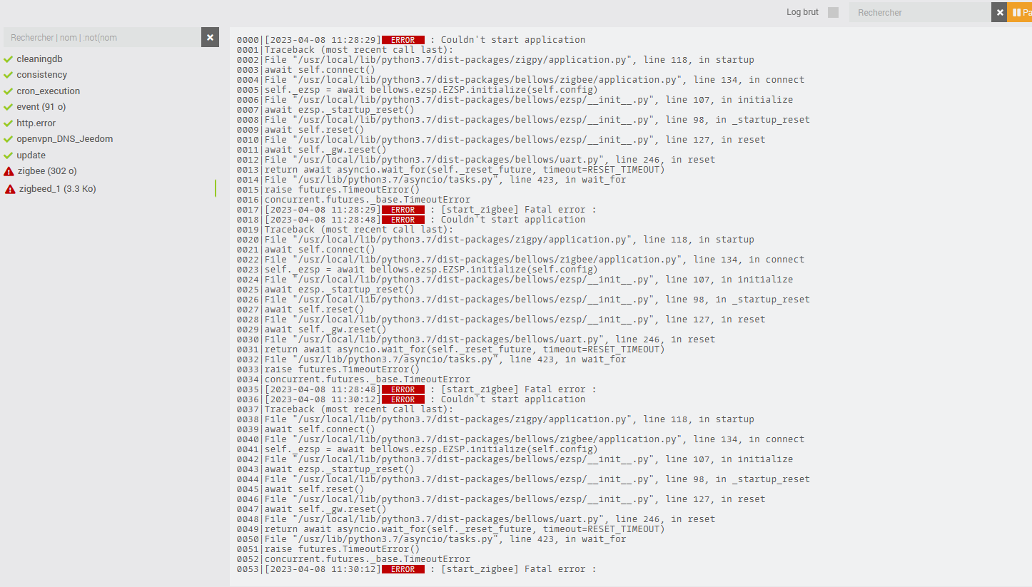

les logs :
J’ai une erreur type “base.timeout” lors du démarrage du démon sur une clef type EZSP

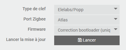

Il est possible que la clef soit bloquée en mode bootloader, pour en sortir vous pouvez aller dans la configuration du plugin puis cliquer sur “Mettre à jour le firmware”, selectionner votre type de clef (sur Smart/Atlas c’est Elelabs/Popp), dans port Zigbee selectionner votre port et dans firmware selectionner “Correction bootloader” IMPORTANT : il ne faut faire cette manipulation que les clefs de type Elelabs, box Jeedom Atlas ou Jeedom Smart. Sur tout autre clef il faut contacter le fabricant pour qu’il vous donne la procedure.

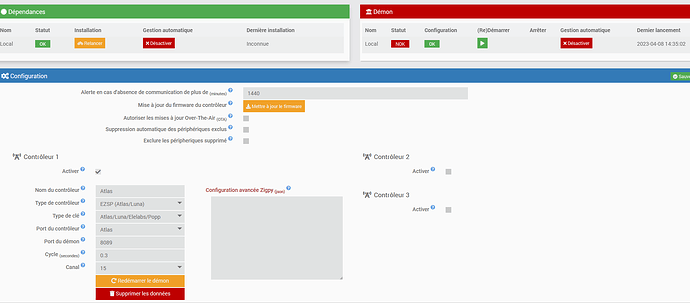

La configuration c’est ceci pour l’Atlas

j’ai essayé mais toujours le meme pb apres avoir redemarré le Demon :

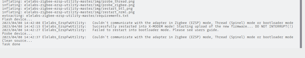

je viens de faire la mise a jour du firmware :
ci dessous les erreurs qu’il m’envoie :

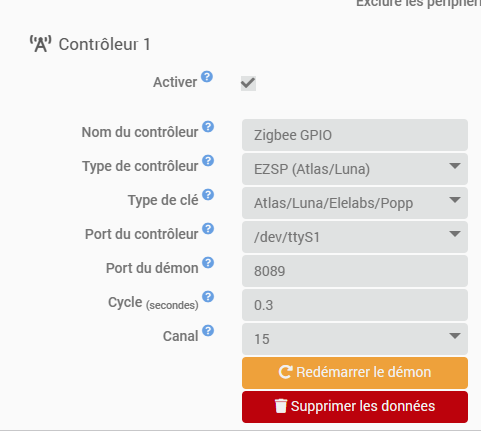

Et en indiquant le port : /dev/ttyS1 ?
là c’est pire, en mettant /dev/ttyS1 le Demon ne passe pas du tout en Ok, il reste Nok tout le temps

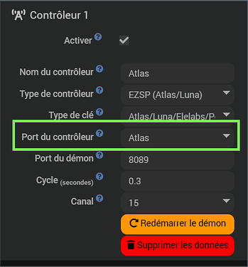

Mettez ceci → sauvegardez et redémarrez la box Atlas

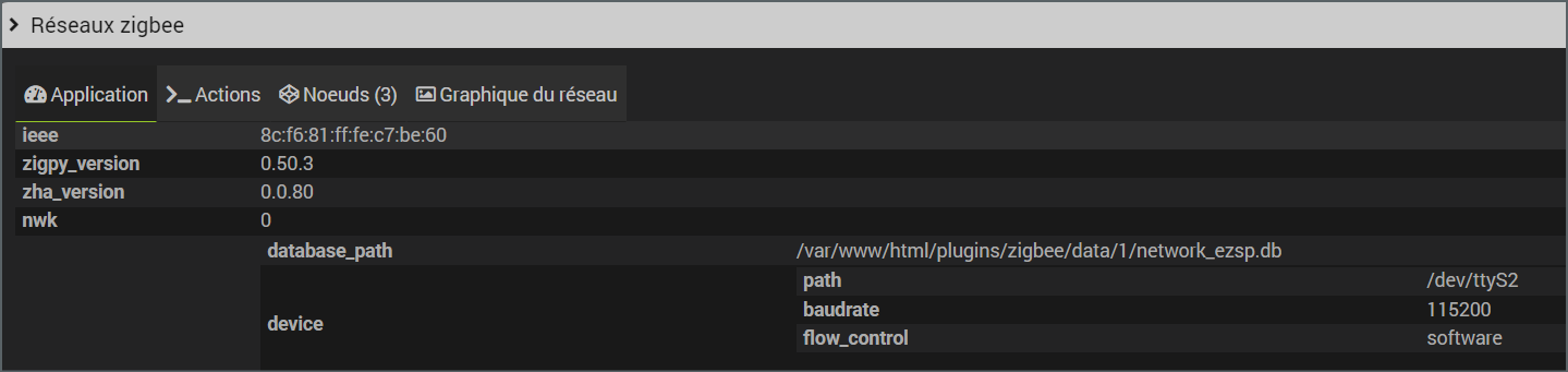

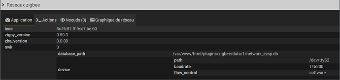

Ca donne quoi réseau zigbee chez vous (path) ?
pas mieux avec le port atlas et apres avoir debranché et rebranché la box.
ou est ce que je peux trouver le tableau « Reseau zigbee » ?
je n’ai rien sur le reseau zigbee car il n’arrive pas a se connecter au port
