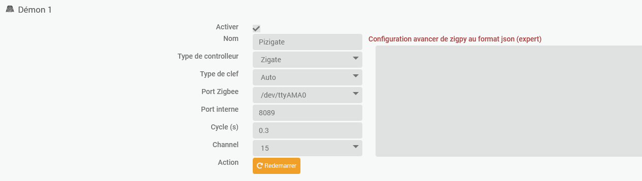

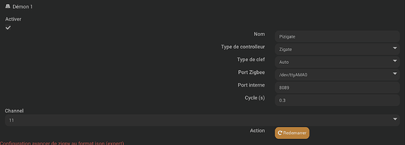

j’utilise une pizigate branchée sur les ports GPIO d’un RPI4. J’ai acheté le plugin ce matin, mais je n’arrive pas à inclure d’équipement. Je viens d’abeille, et me suis simplement contenté de désactiver ce dernier. Aurais-je oublié une manip ? (réinitialiser la pizigate, supprimer les équipements, …)
Merci d’avance

Je pensais qu’il n’y avait rien à montrer, car il ne se passait … rien du tout
Mais je viens de voir ceci dans les logs :
Ma conf :

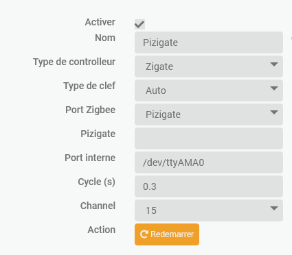

J’ai également essayé comme ceci :
Mais j’obtiens ça :
[2021-04-08 13:40:07][ERROR] : Unable to set PiZiGate GPIO, please check configuration
[2021-04-08 13:40:07][ERROR] : Not running on a RPi!
[2021-04-08 13:40:07][ERROR] : Couldn't start application
[2021-04-08 13:40:07][ERROR] : [start_zigbee] Fatal error : [Errno 2] could not open port /dev/serial: [Errno 2] No such file or directory: '/dev/serial'
La doc n’est pas très détaillé sur la partie configuration malheureusement

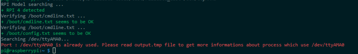

C’est bien le port /dev/ttyAMA0 que j’utilisais avec le plugin abeille, et ça marchait pourtant
Je ne vois pas de quoi tu parles avec /dev/ttyACM0 ?
D’ailleurs je vois bien que le plugin essaie de bien de communiquer sur ce port, car plugin désactivé, j’ai ça :
Plugin activé, le port devient occupé :

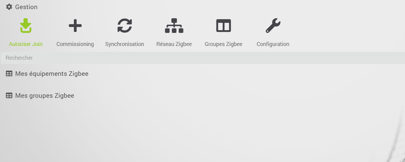

9

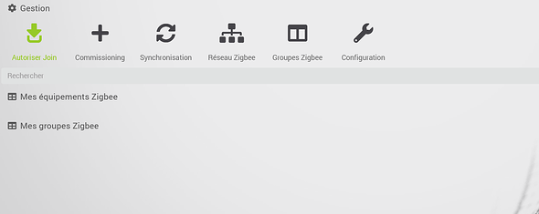

En fait, je vois bien la led de la pizigate clignoter quand j’autorise les join dans le plugin.
Mais il ne se passe rien du tout quand je tente d’appairer des équipements.
Suis-je censé faire une autre action ?

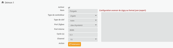

Le plugin abeille créait automatiquement les objets et affichait une notification lors de l’appairage, alors j’attendais un comportement un peu dans le genre. Peut-être suis-je à côté !

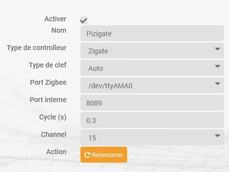

J’ai une pizigate et elle fonctionne sans soucis avec le plugin.
Ci-dessous ma config

12
Merci pour vos réponse.
Comment avez-vous procédé pour migrer sur ce plugin ? vous avez faire un reset total de la pizigate ? Supprimé les périphériques du précédent plugin ? ou juste réinclu un par un ?
Moi je désactive Abeille, j’active le plugin zigbee, je lance le démon;
Puis je clique sur :
Je réinitialise mon ampoule, et puis… rien…
Pas de logs, rien du tout.

Quand je clique sur « Autoriser Join » :
[2021-04-11 15:57:18][DEBUG] : [ApplicationHandler.prepare] Json arg : {'duration': 180}
[2021-04-11 15:57:18][DEBUG] : Broadcast not implemented.
[2021-04-11 15:57:18][DEBUG] : Send: 0x0049 b'fffcb400'
[2021-04-11 15:57:18][DEBUG] : Frame to send: b'\x00I\x00\x04\xfa\xff\xfc\xb4\x00'
[2021-04-11 15:57:18][DEBUG] : Frame escaped: b'\x02\x10I\x02\x10\x02\x14\xfa\xff\xfc\xb4\x02\x10'
[2021-04-11 15:57:18][DEBUG] : Frame received: 80000007e900500049027500
[2021-04-11 15:57:18][DEBUG] : data received 0x8000 b'005000490275' LQI:0
[2021-04-11 15:57:18][DEBUG] : zigate_callback_handler [0, 80, 73, b'\x02u']
[2021-04-11 15:57:18][INFO] : 200 PUT /application/include (127.0.0.1) 14.65ms
