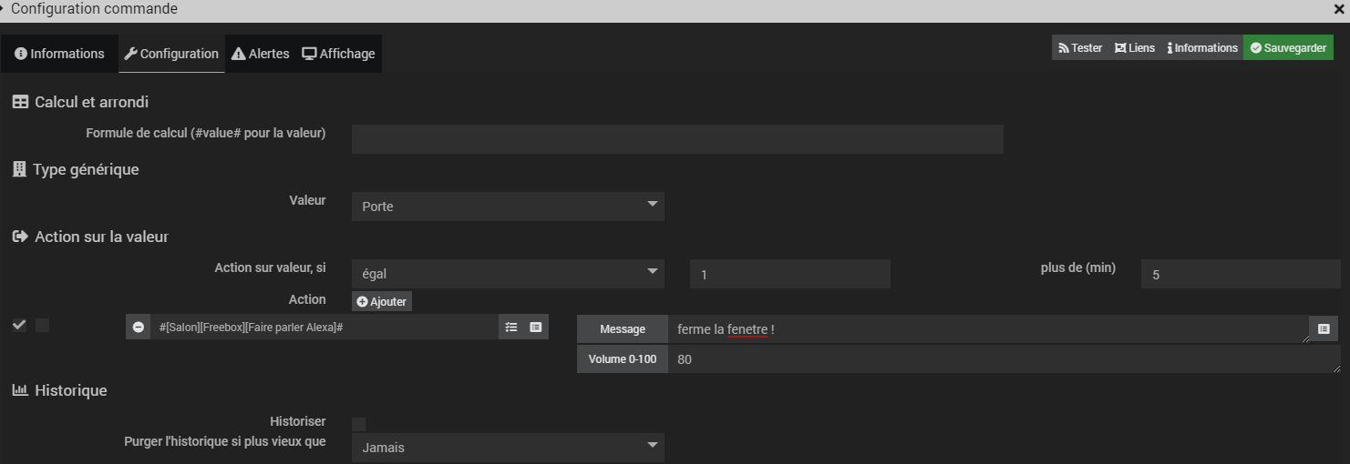

je te conseille plutôt un truc du genre :
Merci pour la suggestion, mais je veux avoir ça que pendant la période hivernale :slight_smile: en été je laisse mes fenêtres ouvertes + de 5 mins :slight_smile:
Je vais plutot essayer avec la commande lastChangeStateDuration dans le scenaio
Bref c’est pas le sujet du topic :slight_smile:

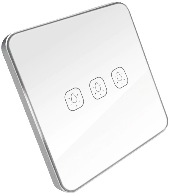

Acquis chez AliExpress : https://www.aliexpress.com/item/1005001687942333.html?spm=a2g0s.9042311.0.0.def94c4dv0BSIK
[TS0043] Interrupteur de scène 3 boutons
de chez Lonsoho.

Avec mes remerciements, en espérant que cela correspond à ce qui doit être fait.
Cordialement.
