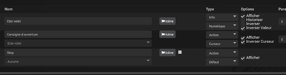

Suite à la mise à jour de Deconz j’ai perdu le retour d’état de mes store Ikea, faut refaire une manip et j’en ai donc profité pour essayer le plugin Zigbee en Beta

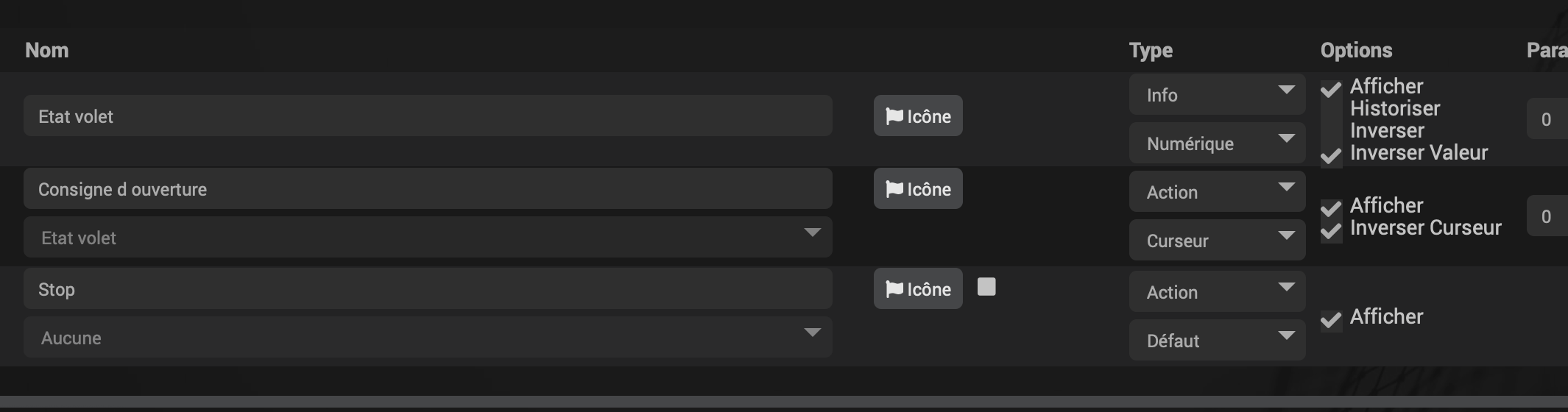

Les volets des Ikea Frytur sont bien reconnus, mais le problème est que l’état ainsi que la commande sont inversés. Pour être clair à 0 il est ouvert et à 100 il est fermé. C’est vrai pour la commande et l’état. La case inversé de l’état ne change rien.
Pouvez vous l’inverser dans le plugin?
