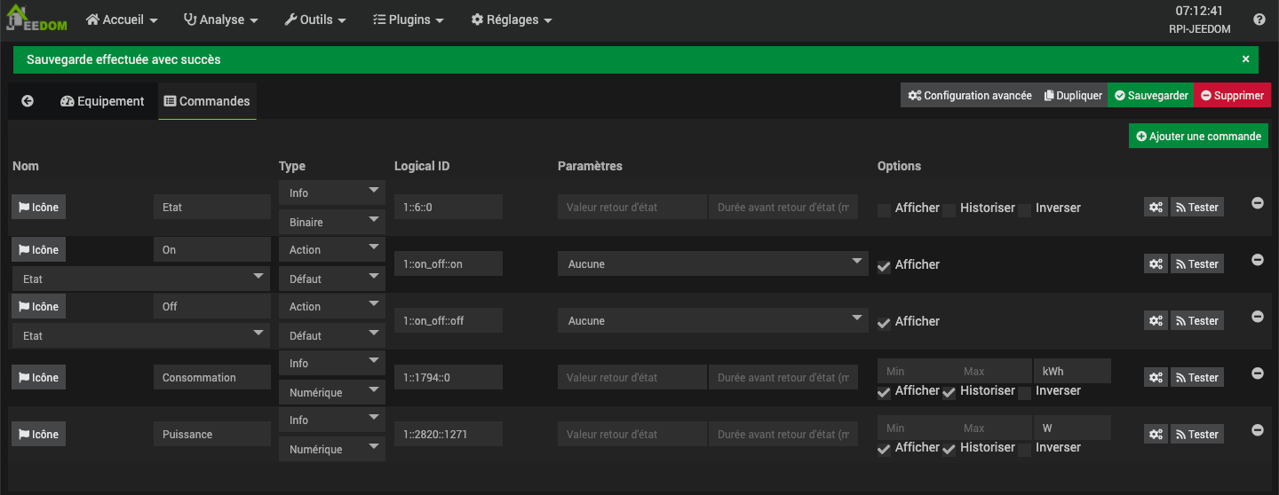

Voici les commandes :
Et voici les données brutes où on voit bien la valeur de la consommation en Watt dans l’ID 85:

Avez vous une idée ?
Merci pour votre aide.

En attendant que Loic corrige la configuration du device, dans ta commande « Consommation » remplace 1::1794::0 par 21::12::85
Ou tu en créer une autre avec les mêmes valeurs.
